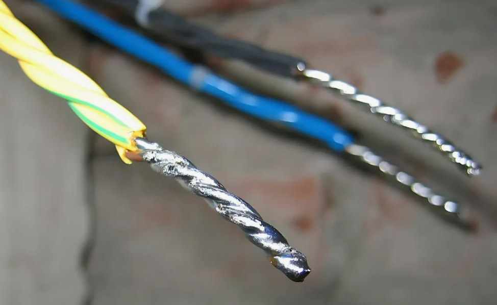

думаю еще скрутить и попробовать пропаять например пос 61 у него температура пайки 190 градусов... только алюминий очень геморойно паять.

(26) сделай скрутку и окуни в припой

Скрутка ему не вариант, там алюминий перегревался и скрутку "не выдержит", будет ломаться. И паять алюминий смысла нет, он в окисной плёнке. Я за новую дырку под розетку, а в старой похоронить все соединения, как в распредкоробке.
30 Garykom
26.11.24
(27) Какая нафик пайка на силовых, которые греться могут?

(30) не до 190 градусов греется же силовой провод (температура плавления припоя) если нагреется то скорее всего оплётку поплавит и замыкание будет.

(30) паяют. На худой конец можно даже не ПОС-61, а более тугоплавким спаять, но в любом случае если провода нагреются до температуры плавления припоя или около того, то голова должна болеть уже не о пайке

Запаяй с помощь горелки пофиг на оксидную пленку. А по- пацански провод менять надо. См фотки Волшебника.

Раньше алюминий спокойно паяли. Зачищенное и обезжиренное место пайки покрывают с помощью паяльника тонким слоем канифоли, а затем сразу же натирают таблеткой анальгина (бенальгина). После этого облуживают поверхность припоем ПОС-50 (или близким к нему), прижимая к ней с небольшим усилием жало слегка перегретого паяльника.
Сейчас полно специальных флюсов и припоев, это еще проще делается. Залудил, припаял медь, одел термоусадку и забыл.

Только скрутка и пайка. Алюминий паяется без проблем.
