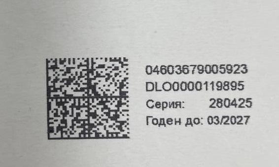

Много тем по поводу печати QR кодов.
А у меня другой проблем.
Как прочитать и разобрать на составляющие строку QR кода.
Код печатается на упаковках лекарств.
Читаю сканером и сравниваю с тем, что у нас на сайте ЭБДЛС. Например, сканер мне дает: 010460367900592321DLO0000119895
На сайте раскидали так:
Сальбутамол АВ, аэрозоль для ингаляций дозированный 100 мкг/доза 300 доз №1
Штрих-код: 4603679005923
Серийный номер: DLO0000119895
Номер партии: 280425
Срок годности: 2027-03-31
Дата производства: 2025-04-10
Откуда номер партии = 280425, срок годноасти = 2027-03-31 ???

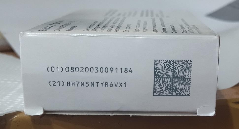

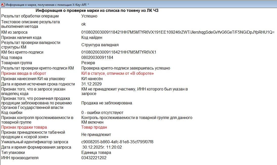

14 MWWRuza
30.12.25
Если хотите - фотку марки пришлите, попробую вытащить инфу всю, что смогу. По этому коду не находится в ЧЗ ничего...
Скорее всего, он не полный, или это вообще не от ЧЗ код...
Но, все равно полной инфы не получится - у меня ТГ лекарства не подключена...
Максимум, по Разрешительному режиму можно проверить...
Вот первая попавшаяся упаковка с таблетками с рабочего стола:
По Вашему коду пишет "код не найден", скорее всего он не полный, надо сканером нормально сканировать со всеми GS и т.п. символами...

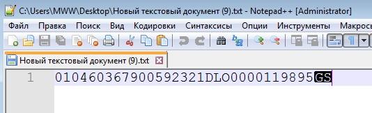

19 MWWRuza
30.12.25
(18) "Проанализировал" :-)
Со сканера:
Какой-то обрезок...
С того-же сканера, те таблетки, проверку по РР которых я выкладывал выше:
Со сканера:
Ну, что тут можно сказать... Внешне, ДатаМатрикс похож, "длинный, 4 квадрата", а внутри не пойми что...
Или это какой-то "левый" код, нанесенный с нарушениями, или я чего-то не знаю по именно МДЛП... Но, мои то таблетки читаются правильно...
Поэтому, выводы делайте сами.

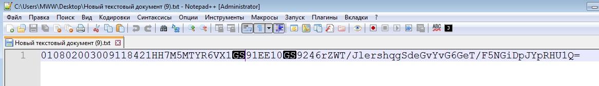

20 MWWRuza
30.12.25
Вот еще одни таблетки:
010460701901147621824KUQZ0EP3WR91EE1092YD7JigjPE1AjnzspyWUlxHfNNZs8PV5y6H+cItdYYhU=
значки <-> в отображении, это символы GS, просто форум так показывает.
21 MWWRuza
30.12.25
(19) или я чего-то не знаю по именно МДЛП...
Может это какой-то внутренний, "транспортно-логистический" код с какой-то групповой упаковки? Тогда, х.з... Но, на не обрезанной фотке, которую ТС мне в телегу кидал, вроде пачка, на сколько можно понять... Поэтому, вопрос, что это такое...
