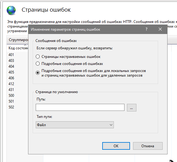

2 Asmody
11.12.25
для начала включить прокидывание ошибок. на iis это можно сделать на уровне сайта в разделе Страницы ошибок вот тут:
