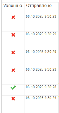

ДобрыйПутник
25.11.25
Вот так оно выглядит за 1 день

ДобрыйПутник
25.11.25
(8) Смущает только \\ в каталоге в который он пытается выгрузить, может в этом дело?
ДобрыйПутник
25.11.25
А нет, 2 \\ только в контроле рассылок (1 скрин) на 2 такого нету (в журнале регистрации) (2 срин)

ДобрыйПутник
25.11.25
Обнаружил что по факту первое сообщение отправляется, последующие нет, добавил ВызватьПаузу(2000), что бы он пытался отправлять их с задержкой 2 сек, если поможет - отпишусь)
