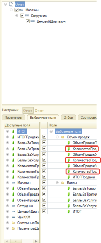

Скд берет данные из ТЗ(Источник - набор данных), туда добавил новые поля (из запроса где выбор).
добавил эти поля как ресурсы, На вкладке настройки добавил свои ресурсы в выбранные поля.
Почему нет моих колонок в отчете?

2 unenu
25.11.25
(0) Почистить кеши, переименовать отчет если не знаете как новые настройки отчета применить.
Я бы переписал отчет к живому виду с дифференцированием параметров прямо в исходном тексте запроса.

4 1сПупс
25.11.25
(2) оказалось что в системе был отчет с таким же наименованием, и он тянулся при запуске внешнего отчета. Изменил имя, встроил в конфигурацию - все работает, спасибо!
