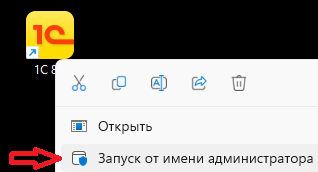

Разработчики модуля предположили, что слетела компонента генерации QR-кода. Рекомендуют перерегистрировать ее:
Компоненту можно выгрузить из конфигуратора. Находим общий макет - кликаем два раза - выгрузить в файл. Называем Компоненты.zip
Внутри архива компоненты. Далее вручную компоненту зарегистрировать через cmd на сервере.
