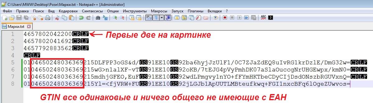

Проблема в другом - у всех четырех, в кодах марок одинаковый GTIN - !
Вот:

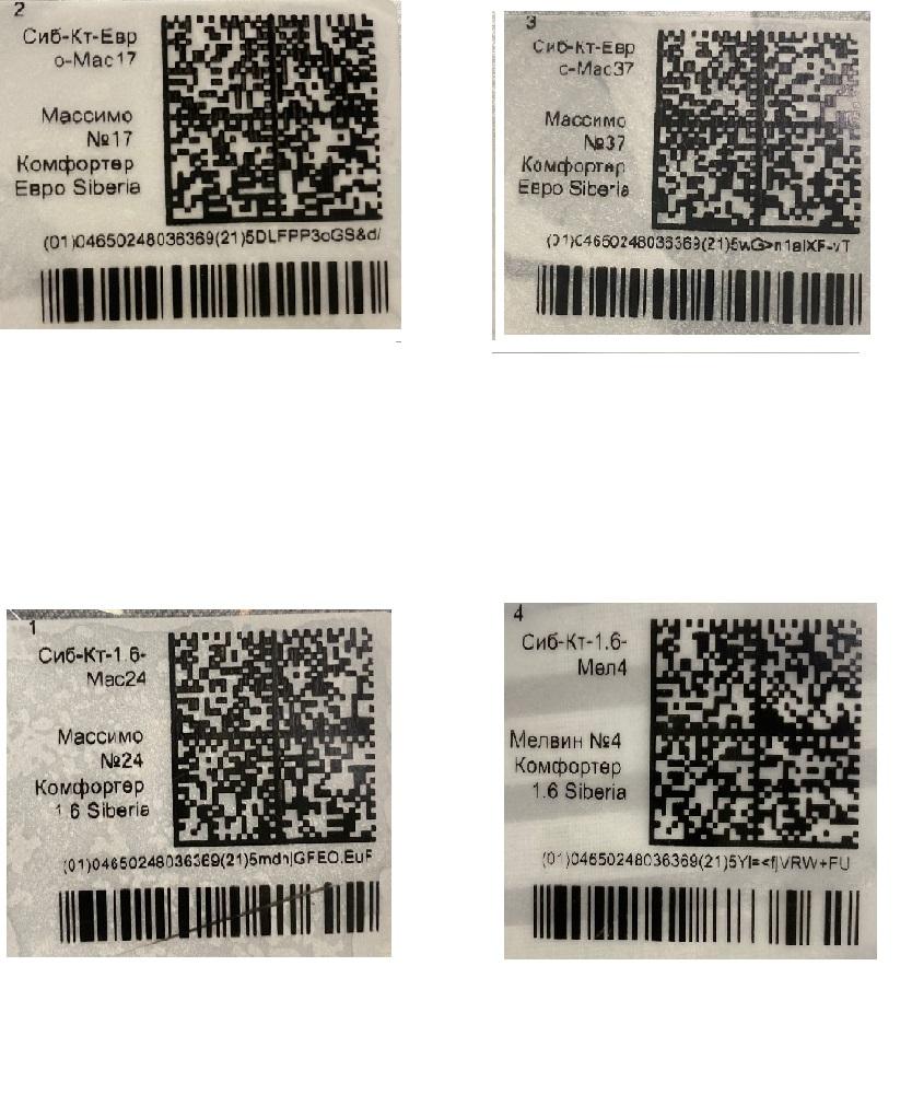

Фотки марок:
А это, ШК ЕАН и коды марок со сканера:
Если марки не привязаны поступлением к конкретному товару(а это у нее сплошь и рядом, магаз маленький, оборот ни какой, интегрированного ЭДО нет, а просто подписывает УПД в СБИС и "забивает" товар руками), то если в чеке "пикнуть" сразу марку, Розница говорит - "не знаю такого, уточните, что это за товар". Все верно. Выбираем товар из списка или вручную, или по ЕАН, не важно. Марка продается, все хорошо, но, при этом привязывается по GTIN к товару, который продали!
Продаем следующий(но, ДРУГОЙ! физически, из этих четырех) товар, опять "пикаем" марку. Выходит первый товар, который привязали! Ну, понятно, по GTIN из марки находит...

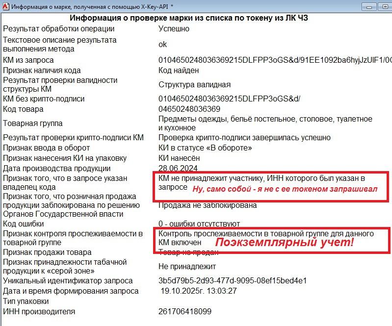

Ладно, отменяем, "пикаем" ЕАН второго товара, товар находится правильно, запрашивается марка. "Пикаем" марку... И вот тут - фигвам! Ругается, что марка не принадлежит этому товару, и не добавляет в чек... Понятно, GTIN из марки привязан к другой карточке...

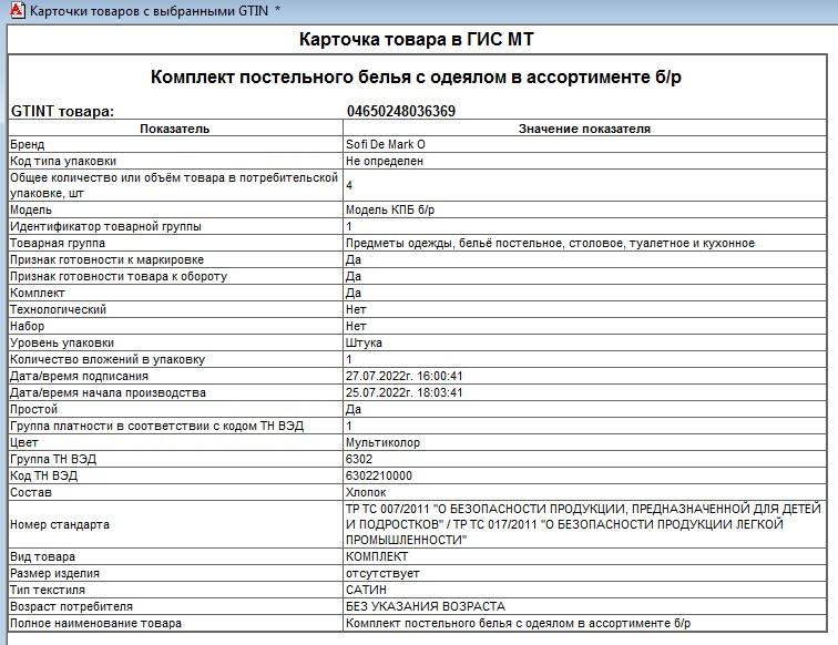

По GTIN из марки, в ЦРПТ есть конкретная карточка товара:
Естественно, она будет одной и той-же для всех этих 4-рех товаров(ну, это 4 у моего клиента, возможно их значительно больше)... Ничего общего эта карточка не имеет с наименованиями конкретных товаров на этикетках...
Да, там в названии товара есть приписка - "в ассортименте"... Но, с моей точки зрения, товар в ассортименте - это практически один и тот- же товар, с минимальными различиями(ну, там цвет, запах, вкус :-) ) не влияющими на розничную цену (она ОДНА для всех товаров этого ассортимента), и так-же продающийся на кассе как один товар в ассортименте...
Но, тут, товары разные, с РАЗНЫМИ розничными ценами, и соответственно карточка в 1С своя на каждый...

(3) ассортименте бренда софи де марк
Да, именно так, с точки зрения производителя.
Но, для розничного продавца, это разные товары с разными РОЗНИЧНЫМИ ценами, и не могут продаваться как ассортимент -  одним товаром "в ассортименте"...
PS Кстати, по всем трем ЕАН с этикеток этих марок:
4657802042200
4657802041692
4657792883562
если запросить по ним информацию по карточкам в ЧЗ, добавив впереди нолик и превратив их в GTIN-ы, карточек в ЧЗ нет.

Но, по этой ТГ - учет поэкземплярный, и такое здесь не желательно... Марки числятся судя по всему на ней, и их нужно выводить из оборота:
Так, что продажа как без маркировки, тут не желательна, нужно как-то извратиться, но продать "честным" :-) путем...

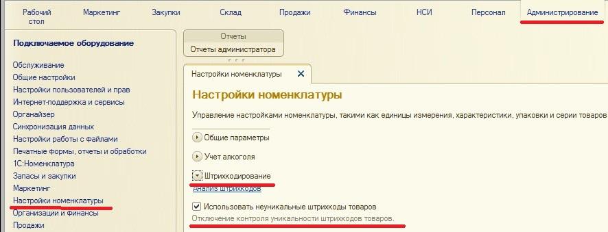

В общем, можно решить через отключение контроля уникальности ШК...
Во все карточки добавляешь ШК из GTIN вторым, и тогда при сканировании марки, появляется выбор товара - все 4 карточки, в которых этот ШК добавлен. Выбираешь любую, и марка добавляется, на принадлежность к текущей карточке не ругается, так, как ШК из GTIN в ней есть...
Блин... Как-то через жо... Ничего святого уникального... Но, работает :-)
