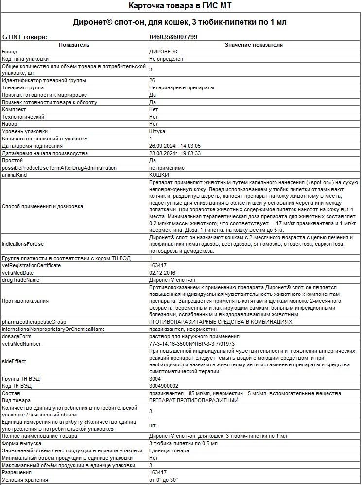

Почему? Карточка товара по GTIN абсолютно адекватно находится:
А вот подробно инфу по марке сказать не могу, Вы зачем-то затерли часть кода марки...

+(5) У меня нет клиентов торгующих ветеринаркой...

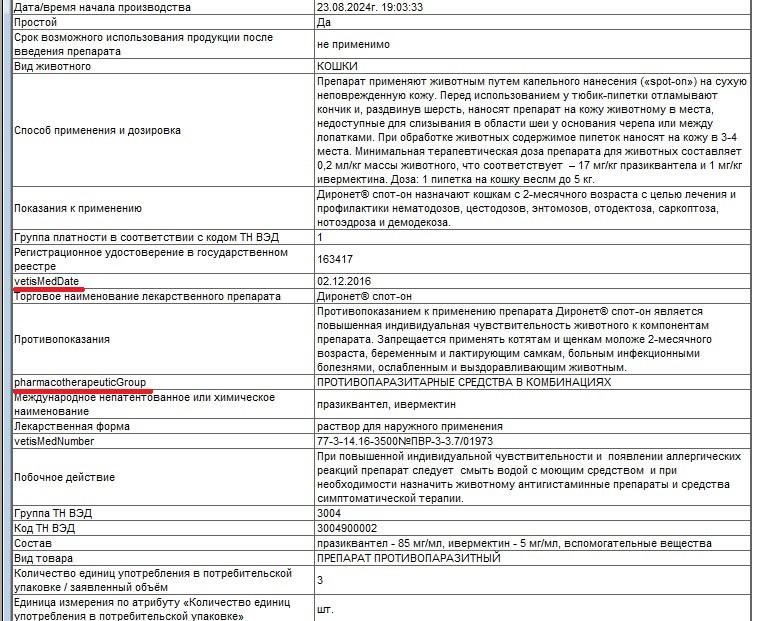

Блин... Только сейчас заметил, сколько названий реквизитов карточки по этой "специфической" групе, у меня не переведено на русский... Не сталкивался с вет-препаратами раньше, вот и не сделал. Надо поправить, хоть это ни кому из моих и не нужно... Но, пусть будет :-)

(6) Надо поправить, хоть это ни кому из моих и не нужно... Но, пусть будет :-)
Вот так-то лучше:
Описание только двух параметров не нашел в мануалке по TrueAPI... Видимо пока в мануал не добавили.

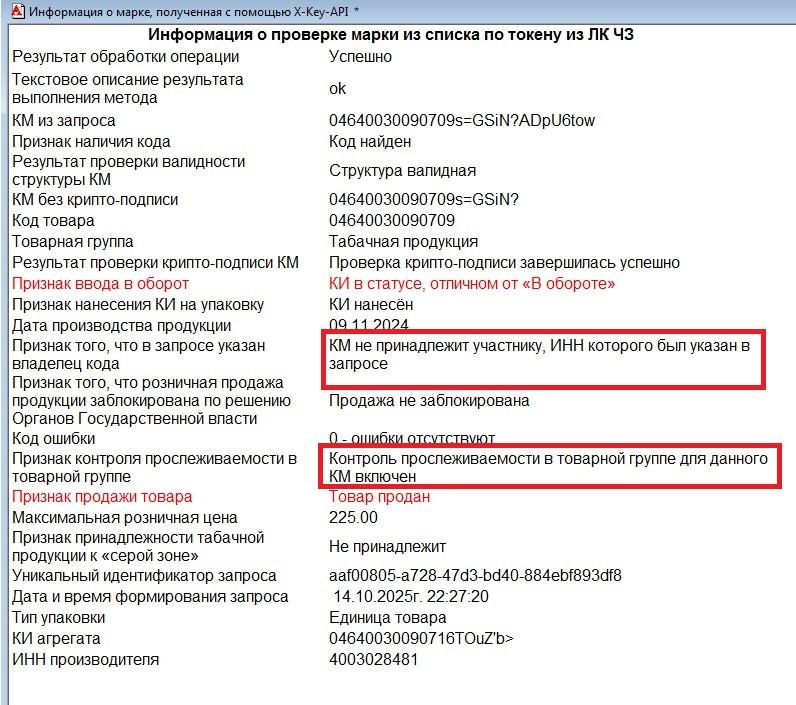

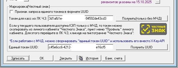

(13) А проверка на кассе - она без ЭЦП возможна, только по токену?
Да. Именно по токену из ЛК.
(13) И еще - а если марка принадлежит другому лицу - проверка это увидит?
Да. Увидит. Но, только что она "не Ваша".
При условии, что по ней учет поэкземплярный и Вы не владелец - будет отлуп, продать не даст.
Если ОСУ - то продавайте на здоровье, там не важно чья она(всегда производителя до момента продажи).
А вот определить чья она - на кассе по токену не получится.
Для этого нужно запрашивать инфу по КЭП.

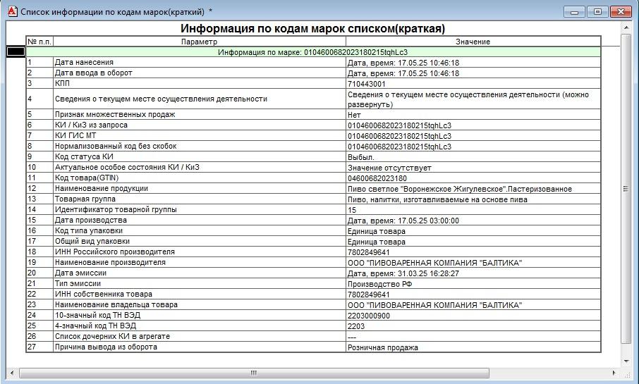

Такие отчеты у меня в бэке есть:
Кратко:
Подробно:

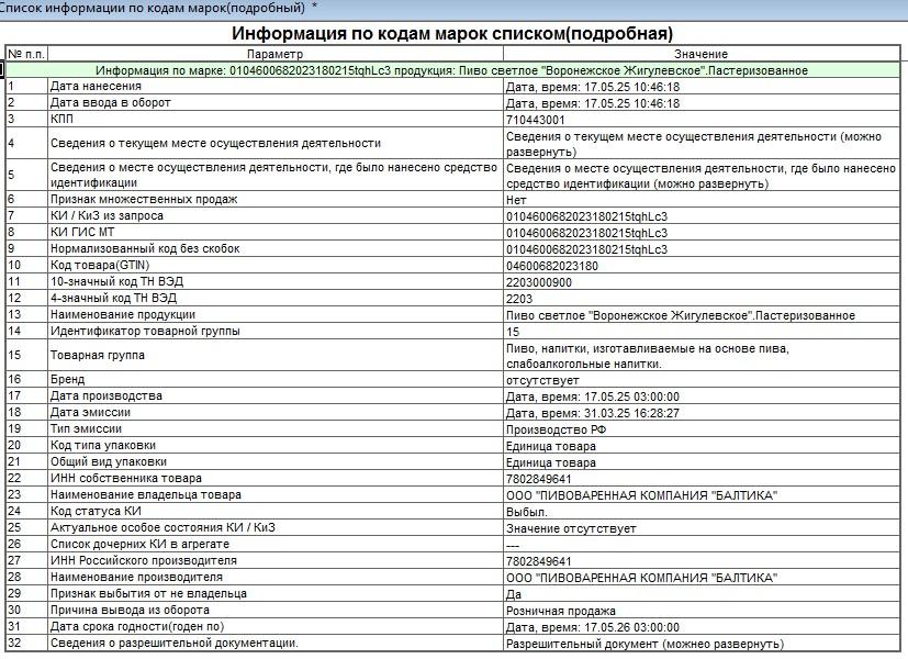

а это, движение марки. Но эта банка пива покупалась не в моем "подшефном магазинчике", чья МЧД на мою КЭП у меня в тесте, а непойми где, поэтому движение посмотреть не получится:
15 MWWRuza
14.10.25
+(14) Но эта банка пива
И вообще, она учитывалась "по ОСУ", так, как нет признака "прослеживаемость", поэтому владелец там производитель "Балтика", не очень удачный пример...

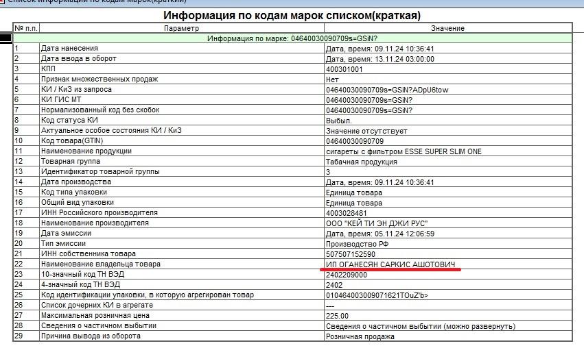

Вот пример по интереснее, марка с пачки сигарет:
По РР, по токену:
А это по КЭП:

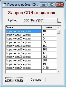

+(28) вдруг все CDN площадки прилегли

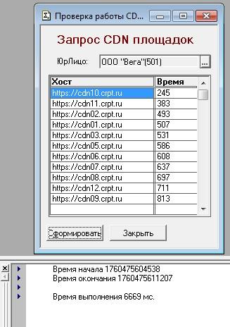

Текущее состояние CDN-площадок:
Адрес/время доступа в м.сек.. Сортировка по возрастанию, от самой быстрой к самой медленной.
Наконец-то CDN4 совсем сдохла,ее вообще в списке нет...
А то последнюю неделю она "на ладан дышала", более 17 секунд доступ к ней был... Походу накрылся сервер совсем :-)))

Кстати, cdn4 - вроде как починили... Но, все равно доступ 2.5 секунды... Это очень много. Рекомендовано при 1.5 переключаться. Но, хоть так, до отключения было более 17...
Зато, отрубили cdn9 - самую тормознутую на вчерашний момент, после отключения четвертой:
И те, которые "самые шустрые", первые в списке, на сегодняшний момент на порядок быстрее работают :-)

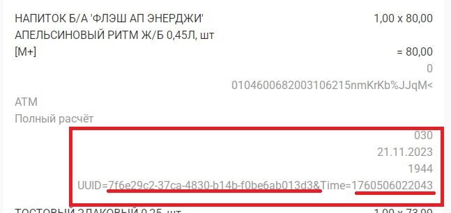

И кроме того... Ну, проверили для себя. Похвально, что-ж... А в тег 1260 Вы что передадите?
Туда передаются именно ИД ответа на запрос и его время именно по РР...
И по наличию этого тега и проверяется - соблюдаете Вы наконодательство или нет.
PS На скриншоте фрагмент чека из 1-ОФД, составной тег 1260, как он там виден.

Другое дело, что токен с 01.03.2026 должен стать единый и "динамический". Сейчас, он безсрочный. Точнее, пока до 01.03.2026 заявлено.
С этой даты, будет токен единый, который можно будет получать по КЭП на компе, где она доступна, и рассылать на кассы. Срок жизни у него - вроде как 24 часа(но, это пока не точно). По нему будут работать все проверки, и РР через CDN, и остальные.
Более того, он уже работает, но, пока не афишируют. Но, я пробовал. Да, все так. У меня по нему не заработал только ЭДО лайт. Все остальное - работает. И "протухает" он за 24 часа.
Но, это мы забегаем вперед. К 01.03.2026 еще может многое поменяться.

(37) kkmserver
Я не знаю, что это такое, и что он умеет.
Но, если "уже есть РР" - то на текущий момент, скорее всего нужно скопировать из ЛК X-API-Key, вставить куда там нужно, сделать необходимые настройки и работать.
А вот что будет, когда он станет динамическим, х.з... Но, до этого еще дожить надо - с заявкой на ТС ПИОТ, типа с 09.01.2026, как-то не понятно... Мне что-то не верится в такие сроки. Но, поменяют что-то по динамическому токену или нет - пока тоже не понятно... Его срок уже отодвигали на год, должен был быть с 2025 года, перенесли на 2026... Что будет дальше, можно только гадать.

42 MWWRuza
15.10.25
(39) Что значит всегда? Всегда, если товар маркированный и была проверка по РР...
Более того, если отвалился интернет и сработала проверка в ЛМ, то там не два параметра - ИД и время, а четыре - ИД, время, ИД установки ЛМ, версия локальной базы черного списка ЛМ...
(39) А МЧД тут каким боком интересно?
МЧД - ни каким. Просто получить токен из ЛК можно и по API, не заходя в ЛК через WEB. По КЭП с МЧД - это не работает. Хотя в ЛК - получить можно и с МЧД(по крайней мере - работало всегда, сейчас не уверен).
С единым, такого ограничения нет, формируется и по КЭП ФизЛица с МЧД.
