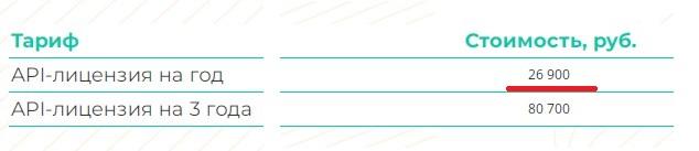

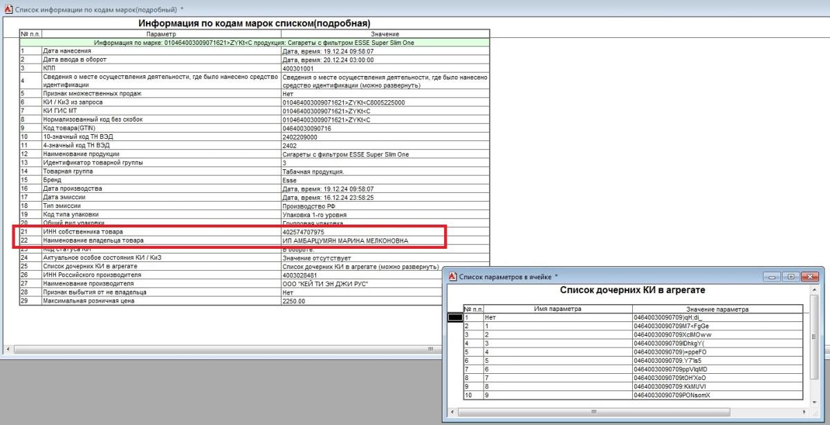

(33) А можно ли из ЧЗ по API получить информацию о принадлежности марки
Можно. Вот: ![]() Не смотрите, что это клюшки, какая разница, API он и есть API, не важно из какой программы. Запрос там такой: Url = АдресСервераМОТП + "/" + ПрефиксВерсии + "/cises/info"; |

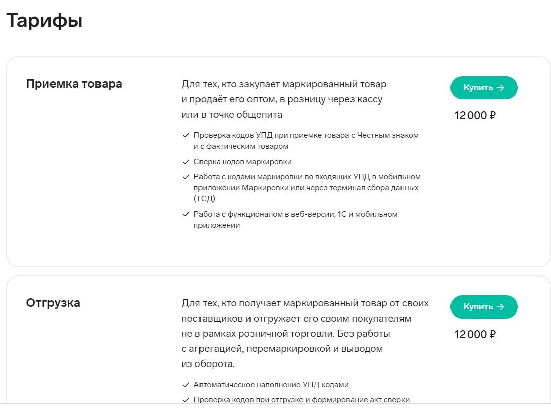

Может еще подскажите какое мобильное ПО использовать для следующих задач
1. Сверка марок при приемке товара на складе 2. Фиксирование марок товаров отгружаемых оптом - что бы потом сформировать выбытие или УПД |
