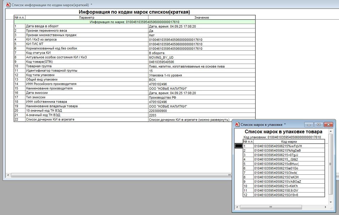

Вот пример корректного запроса
Полный лог запросов:
Входящие данные с торгового оборудования:
[{"Штрихкод":"010046103595405060000000017610","ШтрихкодBase64":"MDEwMDQ2MTAzNTk1NDA1MDYwMDAwMDAwMDE3NjEw","Количество":1}]
POST https://markirovka.crpt.ru:443/api/v3/true-api/cises/info
Authorization: Bearer eyJ
Accept-Charset: utf-8
Content-Type: application/json; charset=utf-8
["010046103595405060000000017610"]
Код состояния: 200
2 MWWRuza
18.09.25
Да, тут похоже номер транспортной упаковки обрабатывается как КИЗ... Что-то недонастроено в 1С или релиз старый, который это не понимает. Потому как код(полный) правильный, ящик пива с 12 бутылками:
