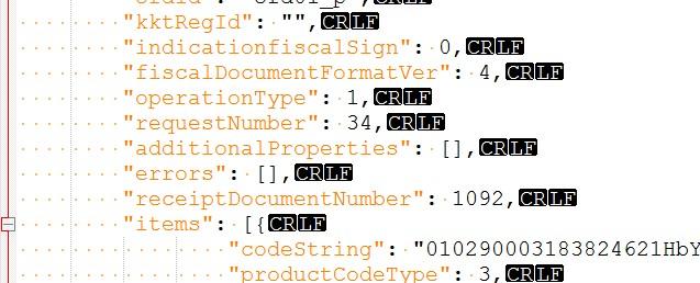

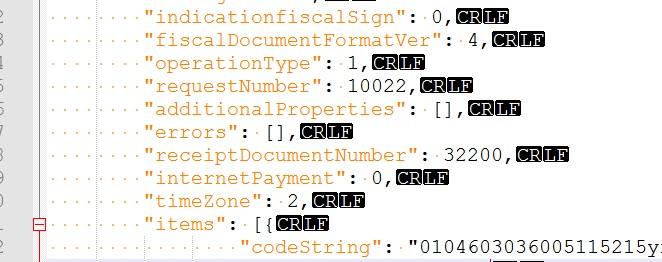

MWWRuza
28.08.25
(40) Странно, что чек прошел ФЛК в ККТ без заполнения 1011.
Да вот фиг его знает... Тут, с этого АТОЛа чек: ![]() А тут с другой ККТ. Ни там ни тут, из кассовой программы ничего не передается. ![]() Кстати, только сейчас заметил, в АТОЛовском чеке и 1125 нет, с нулем. На втором аппарате есть, 0. На сколько это правильно, х.з. Ну, задал сегодня ТЗ в АТОЛовском драйвере, может и этот тег после этого с нулем появится, может он пропишется из драйвера в какую-то таблицу ККТ, 0 по умолчанию, завтра, если будет продажа маркировки, посмотрю. |
