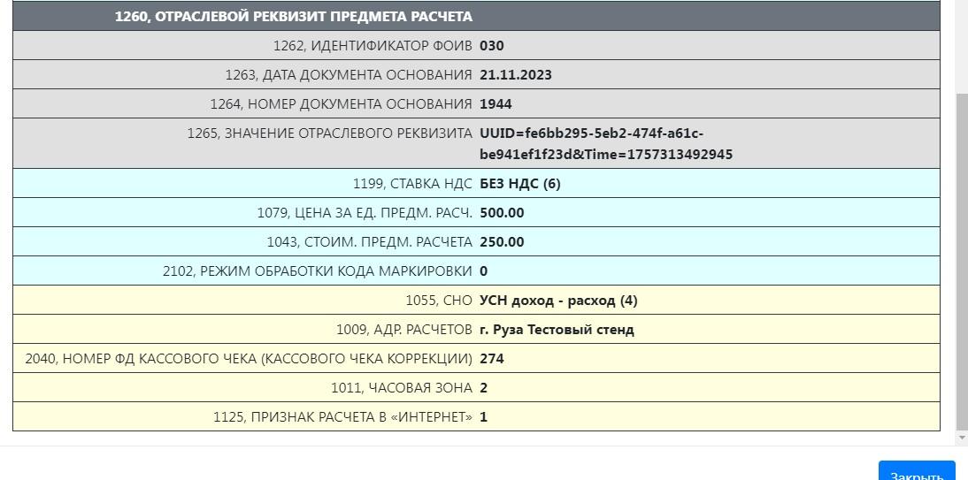

(0) Не пробивается тег, в ОФД нет его.
А в ОФД его и не будет. Эти теги "транзитом" передаются в "уведомлении о реализации маркированной продукции" в ЦРПТ. Там, в ЛК ЧЗ открывайте чек и смотите.
Насчет 1125, на 100% не уверен(у меня просто такого нет), а ТаймЗона - точно.
100% в ОФД должны попадать необязательные ПОКА теги по безналичной оплате...
Но, не факт что они уже у Вас в конфе и драйвере реализованы, в виду того, что по ним пока не введена обязательность.

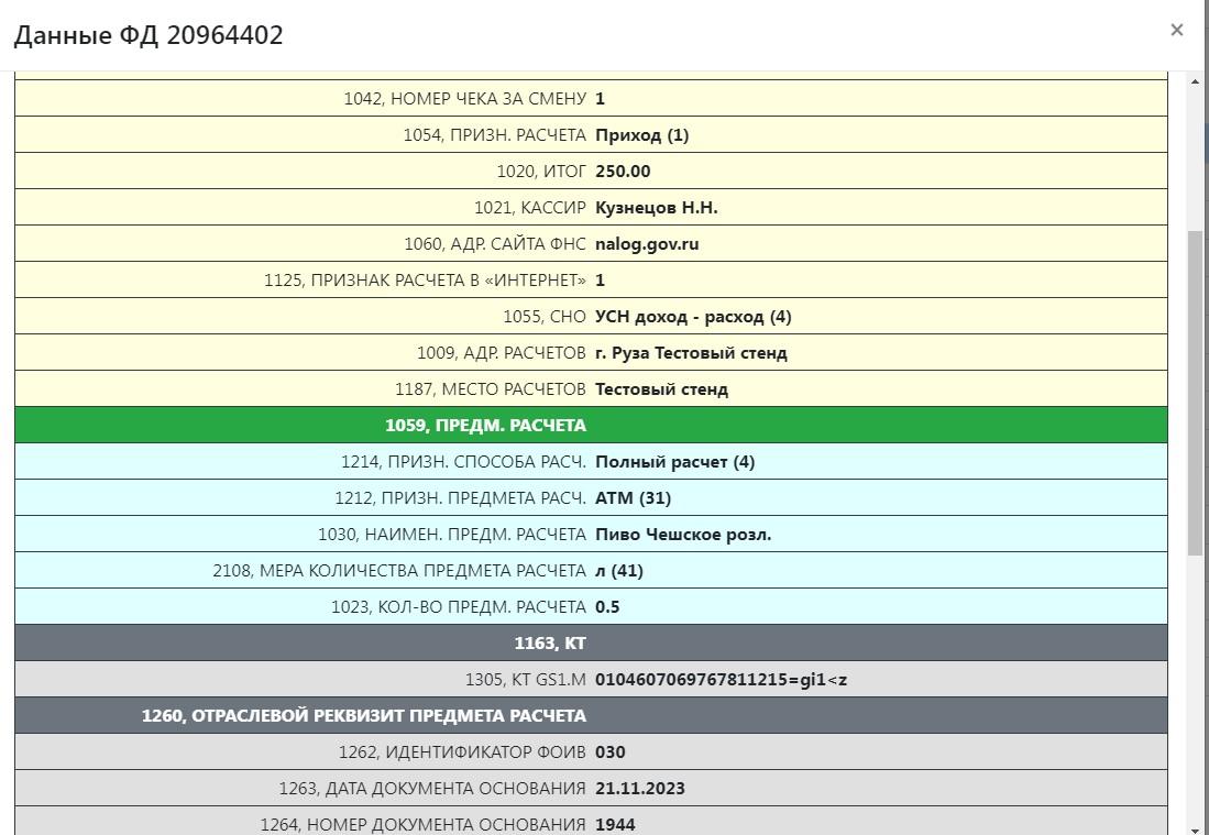

31 dchumak
27.08.25
(30)
[А в ОФД его и не будет. ]
Будет.
1. После корректировки обработки обслуживания все появилось (тег 1125).
2. В кассе Штрих все сразу заработало.
[Но, не факт что они уже у Вас в конфе и драйвере реализованы, в виду того, что по ним пока не введена обязательность.]
Все реализовано и в конфе и в драйвере и в обработке обслуживания.

33 MWWRuza
27.08.25
22:34
(31) Будет.
Я про 1011 написал, что его точно не будет.
За 1125 - я был не уверен, так, как у моих такого нет.
Но, раз Вы проверили, и он там есть - буду знать, спасибо!
34 dchumak
28.08.25
06:49
(33)
[Я про 1011 написал, что его точно не будет.]
Не понял сначала, тег "Часовая зона" необязателен. Он может либо передаваться в теге, либо браться из настроек кассы. У нас не передается, берется из ККТ.
[За 1125 - я был не уверен, так, как у моих такого нет.]
1125 это только при онлайн-торговле (у нас это заказы через интернет-магазин).

72 MWWRuza
29.08.25
(71) В ОФД новые теги не приходят.
А какие теги Вы хотите в ОФД увидеть?
См. (65), там верно написано.
А 1125 и 1234 - от передачи из кассового софта зависят.
Тут прошивку/драйвер обновляй/не обновляй - если их нет на уровне программы, то и в ОФД не будет. Кстати, 1234, как я понял и без интегрированного терминала не сформировать, откуда программа узнает, что там на автономном, не подключенном.
PS Сейчас проверил, и 1125 в ОФД нет. Ну, он с 0 по любому, так, как это не интернет магазин, а обычный.
Но, он тоже есть в уведомлении в ЧЗ: "internetPayment": 0
Странно, я думал, что он все-таки в чеке должен быть, но нет. В чеке, по крайней мере 1-ОФД его не показывает.
Не знаю, на сколько это правильно.
PSS Похоже правильно, так, как в тестовом ОФД где уведомления отображаются, он тоже в уведомлении, а не в чеке. Лень перечитывать НПА, и так понятно.
Ну, хотя, вот:
"1125 со значением 1 попадает в уведомление, если явно в чеке указано, что расчет в Интернете или всегда попадает, если ККТ зарегистрирована только для расчетов в сети Интернет.
В остальных случаях реквизит не передается или может передаваться со значением 0."
Так, что - все верно.

81 MWWRuza
06.09.25
(79) а нужно ли вообще передавать 1125 при отсутствии товаров с маркировкой.
Можно не передавать. Он все равно попадает в уведомление, а не в чек, а когда нет маркировки, то нет уведомления, и передавай/не передавай - это все равно "в никуда" :-)
(79) т.к. TimeZone можно настроить в ККМ и забыть про него.
Только 2, для Москвы(+3). С остальными ТЗ, там у АТОЛа косяк - передавать нужно. Но, Вам вообще можно на этот тег забить, как и на 2 других - 1125 и 2040, так, как они только в уведомлениях, которых у Вас нет, так, как нет маркировки.
82 victuan1
08.09.25
05:33
(81) В чек тоже попадает.
Указывается тег 1125 “Признак расчета в “Интернет”” в двух документах:
Уведомлении о выбытии маркированного товара;
Кассовом чеке.
83 MWWRuza
08.09.25
(82) Да???
Блин... Значит опять мои ККСники накосячили...
Была ошибка, передавался 1125 со значением 0 в уведомление. В последней прошивке вроде поправили, теперь не передается тег вообще, если значение 0.
Но!!! По тем чекам, когда он еще передавался с нулем, проверил, тег есть только в уведомлении, в чеке его нет. Не знаю, может, если пихнуть туда 1, то он передастся и туда и туда, и ошибка была только в уведомлении... Экспериментировать лень. Пусть сами разбираются, у меня нет интернет торговли, кому это нужно - найдут(возможно :-) ) ошибку, и сами укажут на это разработчикам. Мне уже надоело быть для них "бесплатным бета-тестером", что меня непосредственно касается, я конечно буду продолжать выявлять косяки и указывать им на них, а то, что мне не нужно - пусть разбираются с теми, кто это использует...
84 MWWRuza
08.09.25
(83) Экспериментировать лень.
Но, хотя... Лень это конечно хорошо, но истина дороже!
Включил режим торговли в интернет(через перерегистрацию, что-бы не заморачиваться с командами из софта верхнегор уровня), проверил.
Ошибки нет.
Чек:
Уведомление:
Есть и там и там.  Все верно. Ну и фиг с ним. Для обычных, не интернет магазинов - этого тега нет, по этому, у кого нет интернет-торговли, можно с ним и не заморачиваться.
PS Видимо, ошибка была в предыдущей версии прошивки, что 0 только в уведомление попадал, это меня и сбило с толку, думал и 1 тоже так будет...
