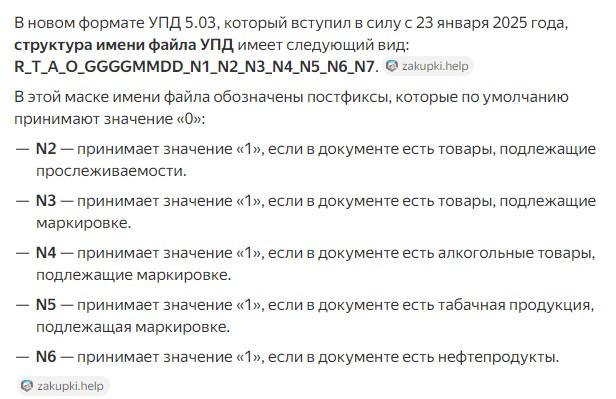

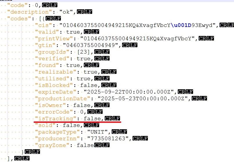

(31) Что Вы в (21) раскрыли? Имя файла в УПД ЭДО-?
И что? Да, последние "циферки" в имени о чем-то говорят, но, сейчас лень поднимать документацию, и читать, о чем... Вроде да, какой-то реквизит говорит о том, пошлучная продукция, или ЭДО... Но, какая, не вникал. Я Вам совсем про другое говорю - при проверке марок по РР. если проанализировать ответ на запрос - реквизитыф "isTracking" и "isOwner" - чему равны? Если "isTracking" = True то Прослеживаемость включена, и "isOwner" тоже должен быть True. Иначе, это не Ваш товар. А вот, если Если "isTracking" = False, то пофик - это ОСУ, и товар может принадлежать кому угодно, Вас это не должно ни как волновать. Хотя, вот: ![]() У Вас в (21), как раз поле 2 равно 0. (не путать N1 это сам "длинный" UID, а поле N2 это первая циферка после него). То-есть, УПД не содержит прослеживаемых товаров. Правильно это или нет - я х.з... Смотрите на проверку товара по РР а не на имя файла УПД... |

MWWRuza
20.08.25
20:26
(34) у меня как раз N2
Что N2 - ? Он как раз равен 0. ![]() (35) РР проходит сказочно, без нареканий. Проходит где? В какой-то программе(1С скорее всего) - ? Ну и что? Результат проверки программой по РР зависит от того, какие критерии проверки настроены и как. Там их около десятка. Если в программе не задано выдавать ошибку на Включенную прослеживаемость и несоответствие владельцу, то так и будет, именно "сказочно"... Нужно файл JSON ответа на запрос смотреть, что придетело из ЧЗ, а не доверять тому, что программа пишет... Совсем не факт, что там все правильно настроено. |

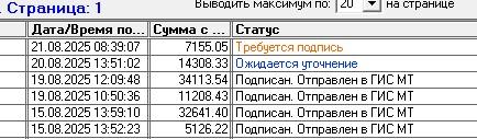

(41) Проблем не должно быть. А те, что есть - только если глюки ЧЗ или временнЫе лаги...
Могу предположить, что именно временнЫе лаги - ЭДО у ТС - "КалугаАстрал". В нем входящий УПД подписывается. Но, подписание УПД с маркировкой, происходит как-бы в два этапа, статус документа изменяетя - "Документ подписан", и через некоторое время, "Документ подписан. Отправлен в ГИС МТ". Возможно задержка именно на этапе отправки в ГИС МТ. Я в основном работаю с ЭДО лайт от самого ЧЗ, там изменение статуса между двумя этими этапами происходит от 10 секунд, до 2-3 минут. И это внутри самого ЧЗ! А со сторонними ЭДО - задержки могут быть значительно дольше. По крайней мере, я неоднократно наблюдал задержку в появлении марок(сигареты, уже давно поштучка) на остатках клиента более 4-рех часов, при использовании ЭДО от СБИС. Возможно и тут что-то на подобии. Я то марку проверял вчера вечером, с ней все ОК, а ТС пытался ее отгрузить днем... Какой у не был владелец на тот момент - узнать уже не возможно. Может еще не попал УПД в ГИС МТ, х.з... PS А тем более, коммерческие операторы ЭДО, все как один хотят денег за передачу марок в ЦРПТ, сверх основного тарифа... Я не знаю, как с этим у КалугаАстрал, но тот-же контур хочет 3500, СБИС что-то около 1500... Возможно эти временнЫе лаги, именно способ продавить клиента на доп. оплату, типа, хотите быстро - доплачивайте. Но, это только мои домыслы, совсем не факт, что причина в этом. |

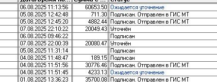

+(42) там изменение статуса между двумя этими этапами
Если что, я вот про эти статусы: ![]() ![]() Там на второй картинке, у некоторых документов статс "Подписан", без "Отправлен в ГИС МТ". Документы старые, вроде бы уже пора... Но, нет. Они ни когда и не изменят свой статус, так и останутся просто "Подписан", так, как не содержат маркированных товаров и в ГИС МТ их из ЭДО отправлять не требуется. |
