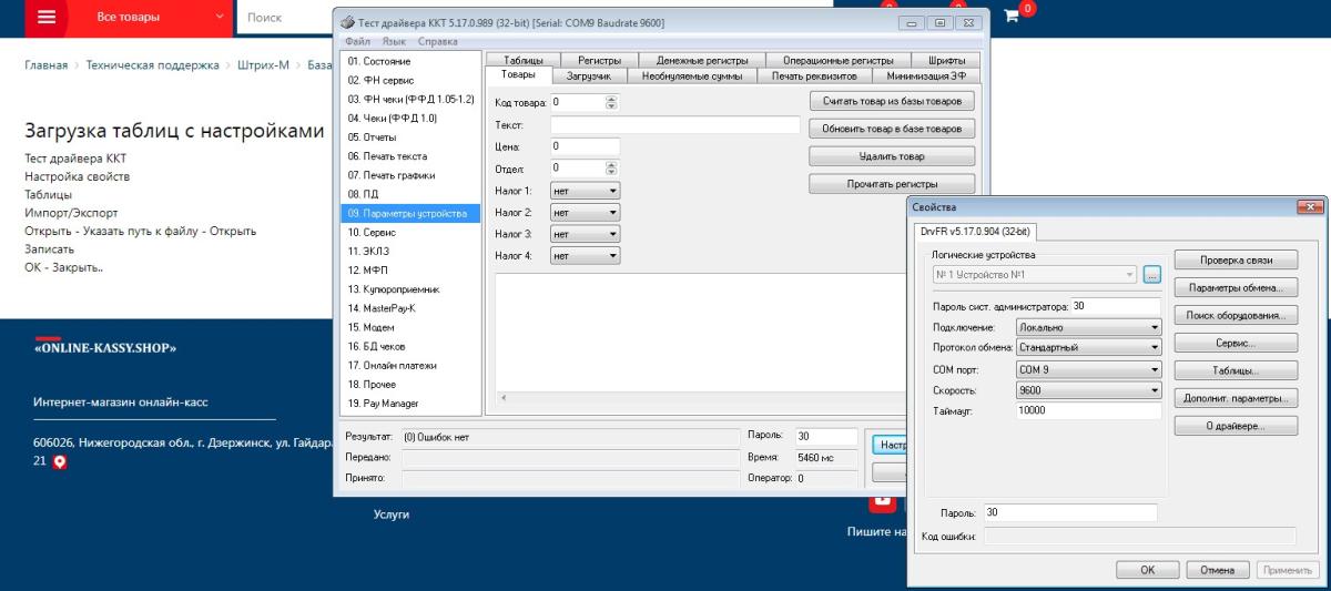

25 MWWRuza
14.08.25
(19) Сейчас буду пытаться достать через ПО кассы
И все-таки я был прав! :-))) Нет там ничего в ФР Штрих, который на картинке. Обычный тупой ФР, типа как у меня на полке валяется :-)
А база в какой-то программе от того же Штриха, которая живет на каком-то компе с мониторчиком, рядом с ККТ...
