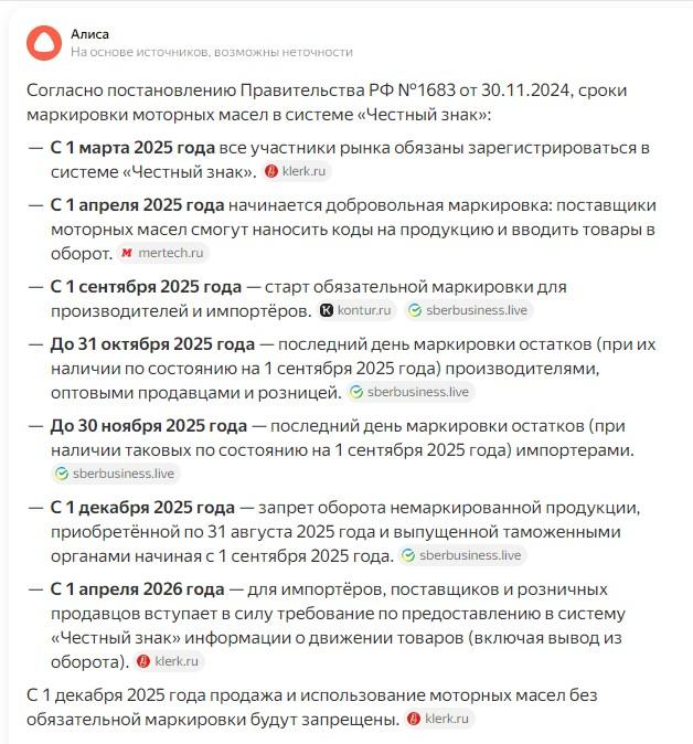

В ЧЗ вообще вот так висит:
![]() Сторонние ресурсы, систематизирововшие все эти разрозненные данные, так говорят: ![]() А там, сами читайте и разбирайтесь, это юристом-крючкотвором навдо быть, что-бы все это правильно понять... |
MWWRuza
07.08.25
+(15) Вот я убей не понимаю, как это можно расценить, или что нужно курить, что-бы понять:
![]() Как это может быть, что с декабря 25 запрешено продавать, а требования для розницы вступают с апреля 26 - ??? :-) А с декабря по апрель, что делать? Или они имеют в виду, что марки должны быть наклеены, но можно их не сканировать? Зачем они тогда? Бред какой-то... |

(16) я думаю что продавать НЕ маркированный запрещено, а обязательная передача через ККТ или ЭДО с апреля 26 года..ну я так понимаю.
MWWRuza
07.08.25
+(16) Ну, хотя... Зачем, понять то можно... Деньги. По 60 коп. за марку через СУЗ, лакомый кусочек...

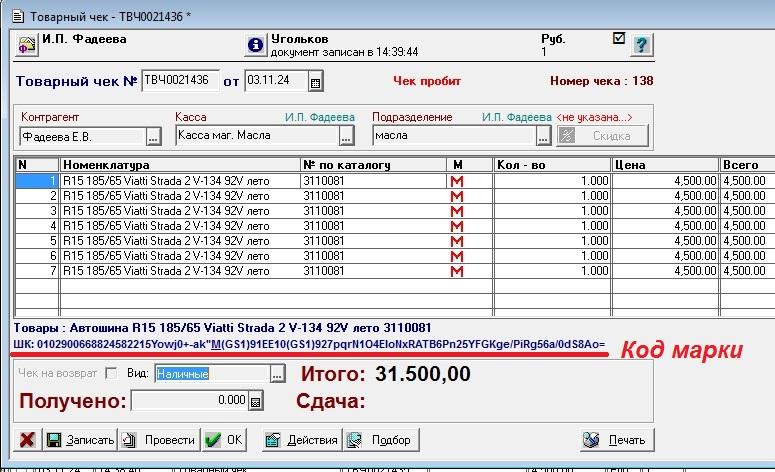

MWWRuza
07.08.25
Ушли от темы в политику, как обычно...
(0) У клиента стоит 1С альфа-авто 5, где нет маркировки никакой. Я Вам больше скажу - у меня у одних клиентов еще такое чудо есть: ![]() Когда ее Рарус писал, тогда маркировки даже в зачатках не было... А сейчас там и онлайн-касса, старый "длинный" Штрих, и шины они через ЧЗ по всем правилам продают... Сейчас масла будут - пох вообще, ничем от шин не отличаются с точки зрения кассы. Только когда шины внедрял, у них остатков по ним не было... А новые уже с марками приходили. С маслами чуть сложнее, придется заказывать марки на остатки, печатать и клеить. Да пох тоже, хоть маленькая денежка, но прилипнет :-) В Вашем случае сложнее - касса "автономная"... Тут, сложно что-то подсказать. Конкретнее, что за касса именно, я так и не услышал ответа. |
MWWRuza
07.08.25
18:38
+(66) Вот, когда-то колесья продавались... Это правда скриншот из тестовой базы, но, в боевой то-же самое:

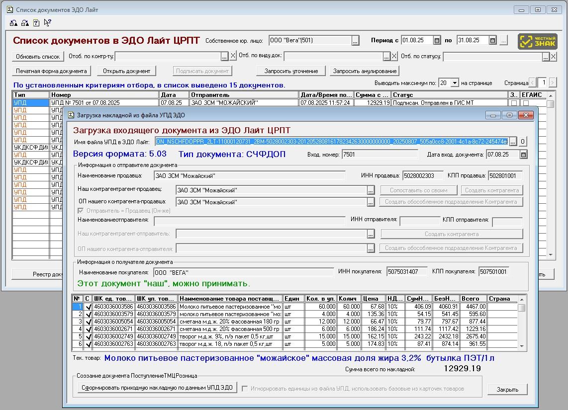

MWWRuza
07.08.25
(71) а как в ЧЗ отобразится факт того, что накладная подтверждена? (факт получения товара)
В этой конфе - у меня ни как. Она(хозяйка магазина, ИП) в каком-то стороннем ЭДО через ЛК принимает и подтверждает. В другой конфе, для продуктовых магазов, у меня поный контур ЭДО прямо в программе, без всяких ЛК... ![]() Но, тут, я предложил это добавить - отказались, сказала, что у нее это на столько редко, что ей не в лом и руками накладную забить и в ЛК подписать... Мне то что - хозяин барин :-) С маслами - будет сложнее, они чаще чем колесья приходят. Приспичит клиенту, захотят - перенесу из своей конфы полноценной сюда... Хотя, тут потрахаться придется с их "корявками" защиты, это не чеки, тут они в стороне не останутся :-( |

MWWRuza
07.08.25
(78) (только "Контрагентрагент" и "Соззание" :) )
Ой.... Спасибо, глаз замылился, реально не замечал... :-) И куча народа уже не первый год(учитывая, что это универсальная обработка, еще до интеграции с ЭДО лайт делал, позволяет грузить файлы XML скачанные из любого ЭДО пешком) работают, хоть бы кто-то замечание сделал... Пох всем. Вот как с такими клиентами работать, ни какой обратной связи - пишешь, пишешь, коть бы кто покритиковал. |
