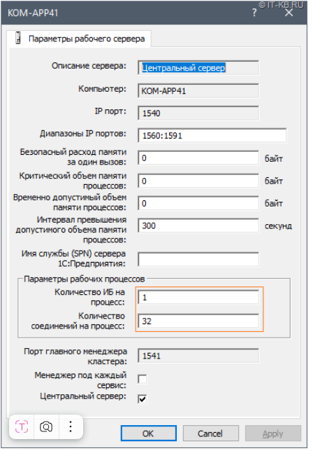

Был ли у кого-то опыт бесплатного перехода с ПРОФ на КОРП?
1 Sanchez_22
29.07.25
А вообще, мне надо вот эти два параметра сменить
Говорят, что только на КОРП такое возможно. Нашел, что есть вариант бесплатного перехода.

функциональность корп не включим за бесплатно

(1) Один, из тех 2х, не требует повышения до КОРП.
8 Sanchez_22
29.07.25
(7) а какой? мы меняли иб на процесс, ругался потом

11 Sanchez_22
29.07.25
(9) мне надо разделение иб на процесс, как на скрине что скидывал
12 arsik
29.07.25
(11) А для чего?
13 Sanchez_22
29.07.25
(12) начальство решило) говорят, что можно нагрузку на сервак снизить так

(11) в свойствах рабочего сервера это есть

29.07.25
(1) Можно просто создать по кластеру на каждую базу.
