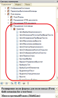

(3) спасибо, но речь про программное создание. Там нет ни первого, ни второго для Тип("ПолеФормы")

(3) спасибо. По поводу .МногострочныйРежим = Истина - странно. Конфигуратор не давал мне его выбрать из списка. Поискал глобальным поиском и увидел использование. Напечатал руками - все ок. Странно.
Спасибо, разбираюсь - с выбором видимо такая же история

(5) всё есть
