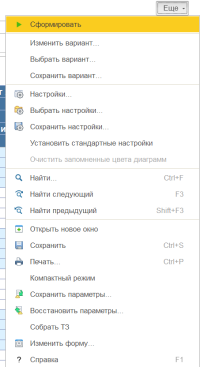

Добрый день!
Есть отчет на СКД с формой и внешним источником данных. Набор данных передается в ПриКомпоновкеРезультата(). У этого отчета, если нажать на кнопку настройки, открывается форма настроек схемы СКД, но слишком упрощенная (1-й скриншот). Как сделать так, чтобы открывалась расширенная, как на втором скриншоте? - эта открывается тоже в отчете на СКД, но в котором нет формы и кода.
СвинТуз
15.04.25
Видимо кнопка "Еще". Что то типа настройки для программиста.
СвинТуз
15.04.25
настройки для технического специалиста
LevelUP
15.04.25
(1) К сожалению нет подобных пунктов
СвинТуз
15.04.25
не там )
СвинТуз
15.04.25
"Настройки" --> "Ещё"
СвинТуз
15.04.25
Первый скрин
СвинТуз
15.04.25
нижняя кнопка
LevelUP
15.04.25
(4) Не там тоже нет)
СвинТуз
15.04.25
Вообще должна быть кнопка сформировать видна
СвинТуз
15.04.25
Посмотрите как в типовой форме сделано.
СвинТуз
15.04.25
когда такая история
люди советуют кнопку "изменить вариант"
не уверен поможет, но ничего другого Вы не запрограммировали.
lucky_
15.04.25
(11) "изменить форму". в ней добавить "изменить вариант". так должны быть.
СвинТуз
15.04.25
Это скрин в посте (3)
LevelUP
15.04.25
(11),(12) Спасибо, действительно там все как нужно. Был уверен, что заходил и в этот пункт.
