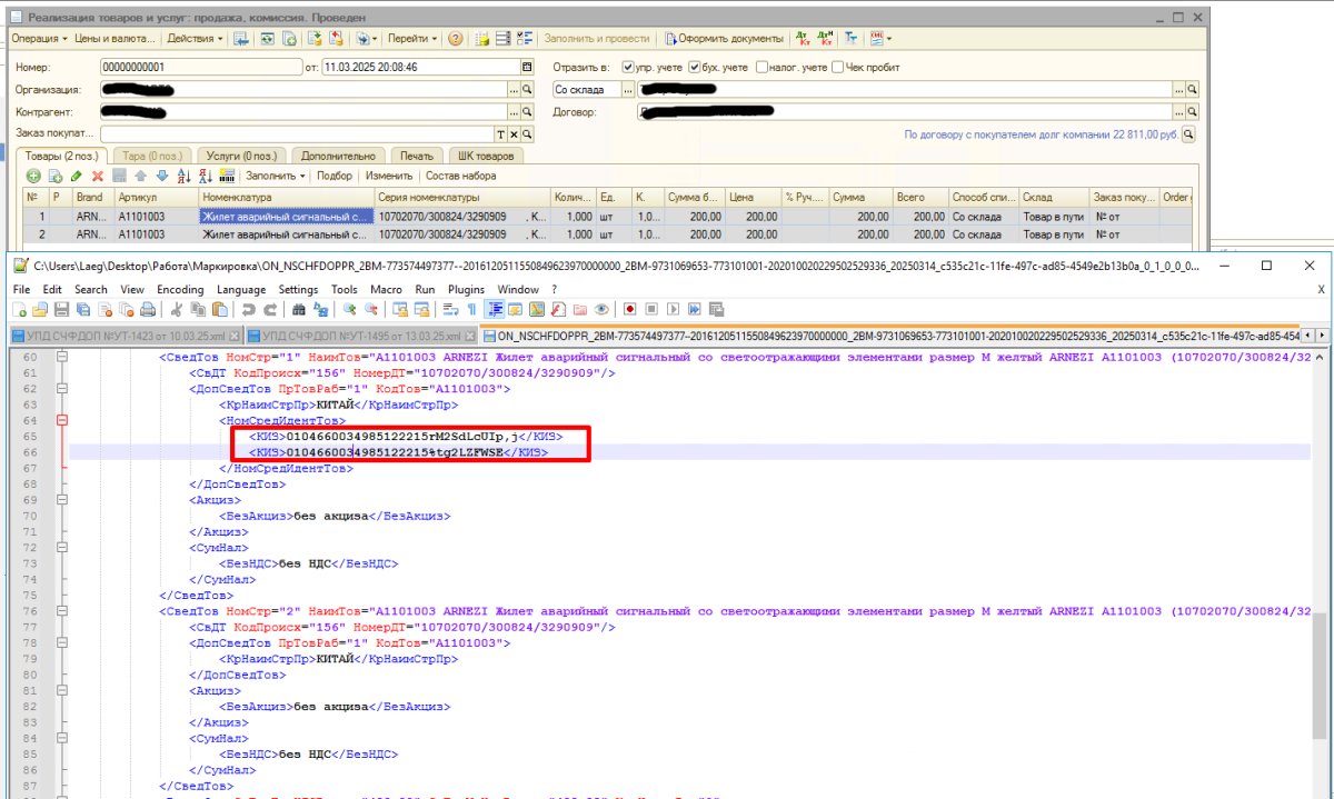

16 laeg
14.03.25
Коллеги еще вопрос.
Обкатываю Маркировку, сверяюсь как работает в УПП последнем релизе.
На входе: документ РТУ, две строки с одинаковой позицией, две разные марки.
на выходе в диадоке: так же имеем в пакете две различные строки, но две МАРКИ прикреплены к первой позиции
в итоге имеет строку, с количеством 1 и в ней две марки
и вторая строка, тоже количество 1 и там нет марок.
Я правильно понимаю что это косяк Диадока ?
Или это нормально ?
17 laeg
20.03.25
Получил ответ от Контура по проблеме (16)
Модуль не работает корректно при наличии одинаковых строк с маркировкой.
Предложили вариант решения - оформлять одной строкой, который не совместим с бизнес-процессами компании.
Взяли таймаут на подумать.
