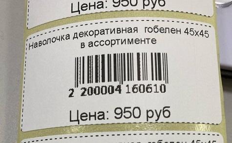

Попросил прислать фотку этикетки. И вот:
Ну, конечно, как она будет читаться, там все полоски ШК через одну "рваные"...

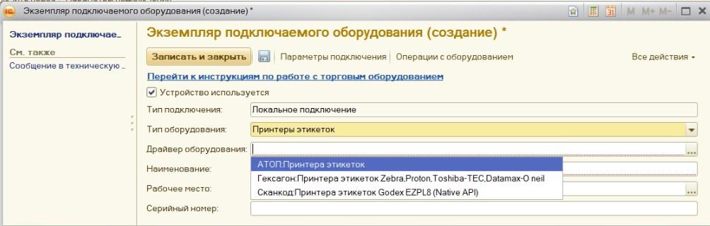

Хм... Сегодня включили комп с принтером, попробовал настроить... Но, не понятно, что выбирать:
По логике, второй, от Гексагона... Он его подключает, тест проходит, но пишет об отсутствии лицензии - судя по всему, денег хочет... Без лицензии обещает на этикетку надпись "ДЕМО" лепить...
Третий, от "Сканкод", написано под GODEX...
Первый, от АТОЛа - ? Надо пробовать, но, АТОЛ тоже всегда денег хотел, даже за драйвера сканеров...

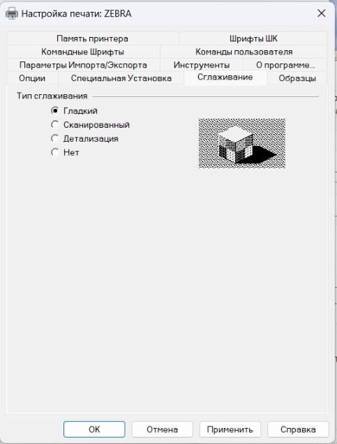

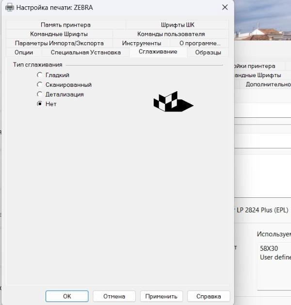

Что касается печати в графическом режиме, то нашел только такое:
Стояло по умолчанию "Гладкий":
Поставил "НЕТ":
Х.з,, (может это оно и есть?) посмотрим, в рабочий день, поменяется что-то или нет. Сейчас там просто нет никого...

Пока писал, позвонили из этой точки, попробовали.,
Помогло отключение сглаживания, все печатается без артефактов, и читается сканером :-)
Ну, и чудненько, пусть продолжают так и работать :-)
