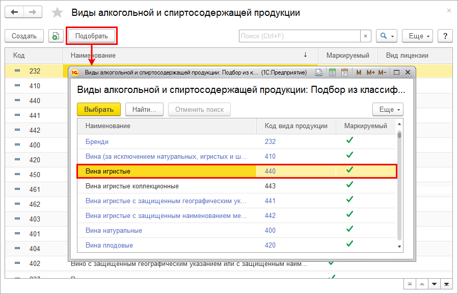

Новая база. При сопоставлении номенклатуры заметил что в карточке алкогольной продукции егаис пустое поле  "вид продукции"
Полез в справочник виды алкогольной и спиртосодержащей продукции - там нет записей. Захожу в подбор в классификатор - пусто.
Пришла вторая накладная с новым пивом, там вид продукции снова не заполнен.
Как можно исправить?
19.02.25
кнопка Подобрать
https://its.1c.ru/db/egais/content/6/unf16
19.02.25
Загрузка данных справочника Классификатор алкогольной продукции ЕГАИС произойдет автоматически при получении документов из ЕГАИС.
Также можно загрузить продукцию в Классификатор алкогольной продукции ЕГАИС по ИНН производителя (импортера) и коду алкогольной продукции.
