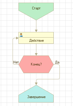

07.02.25
Карта маршрута БП может быть тривиальной: старт - точка операции - проверка на конец - финиш.
![]() Весь маршрут можно задавать в таб.части БП |
