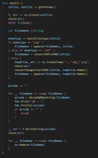

"github.com/makiuchi-d/gozxing" "github.com/sunshineplan/imgconv" "github.com/sunshineplan/pdf"
25.12.24
(15)+ суть преобразовываем pdf в картинки png
затем через gozxing (порт либы zxing на go) распознаем ШК работает замечательно пока качество хорошее, например чеки с электронных магазинов сразу в pdf на реальных же сканах хренового качества с выцветших чековых лент - все плохо |
