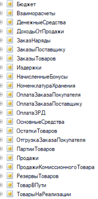

6 stslit
08.11.24
(1) Спасибо!
Можно по подробнее? Нет возможности менять конфигурацию, но можно посмотреть настройки.
В частности. Заказ покупателя учитывается в движении "Регистра Сведений", здесь только модули обмена с сайтом и "Регистра накопления" здесь много вариантов и что с чем соотноситься не понятно.
Фото приложил. Не понимаю, как связать регистры между собой. Запрос ниже не выводит ничего

08.11.24
(6) Обращайтесь к виртуальной таблице Остатки
ИЗ РегистрНакопления.ЗаказыТоваров.Остатки(&Дата)
и не выдумывайте регистры, которых нет. Я про ОтгрузкаЗаказаПокупателя
8 stslit
08.11.24
(2) Почему?  Строка: ... = ЗаказПокупателя.Ссылка ни на что не влияет?

16 stslit
08.11.24
(7) Спасибо! У нас такой регистр есть, тут особая конфигурация ))
Картинки крепяться только jpg
