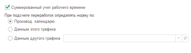

2. норма определяется по другому графику
В сменном графике установить "Неполное рабочее время">"Считать норму по другому графику" и указать стандартный график.
В этом случае получаем проблему в отчете ЕФС-1 в графе "Сокр-ть графика" будет стоять "Неполный день".
Решения нет. Способ не рабочий.

Можно было бы включить флажок "неполное время" и для расчета нормы назначить график, часы в котором в точности совпадают с  производственным календарем.
Но как это повлияет на другие алгоритмы расчета, не знаю. На бухэксперте Грянина что-то говорила о том, что ломается расчет среднего, так как дни в пересчете на шестидневку и календарные учитываются неверно, подробностей не помню.

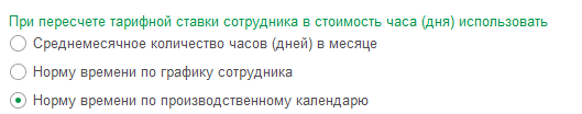

(0) Ловите свою настройку:
34 kzuata
27.09.24

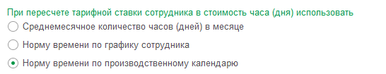

(33) Попробую в выходные. В настройках должно быть так:
35 Гена
27.09.24
(34) Не за что
36 kzuata
27.09.24
(35) Геннадий, большое Вам искреннее спасибо!

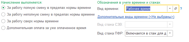

Интересно, а если Вашу формулу установить в штатное начисление "Оплата по окладу (по часам)"? Результат будет равнозначен Оклад * ВремяВЧасах / НормаЧасов? или есть подводные камни?
Почему нельзя оставить Вид времени: Рабочее время?
37 Гена
27.09.24
(36) Сами поиграйтесь и проверьте как Вам удобнее.
Показатель Рабочее время устарел и разработчики не рекомендуют его использование. Но и не запрещают.
