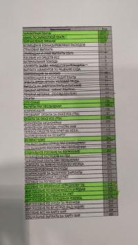

зарплатный проект в альфе виды зачислений 3 знака а в 1с дает 2 только ☑
0 крутойкодер
24.09.24
как быть ?
1 крутойкодер
24.09.24
вот как в альфе
3 Гена
24.09.24
(1) Увеличьте длину с 2 до 3. И "Допустимая длина" переменная.

24.09.24
(3) конфигурация на замке

Вроде (3) и говорит, что длина 3. Что еще надо?
7 Доминошник
24.09.24
(4) Если версия совместимости выше 8.3.17 - добавить реквизит в расширение, изменить тип.

10 SleepyHead
24.09.24
Какой релиз? В 3.1.30.36 такой табличной части нет: "ВидыЗачисленийПоСпособамВыплат"
11 Гена
24.09.24
(10) Пропустил этот момент, но в 31.13 уже есть.
Просто отдельные, пока редкие банки, стали требовать в файле обмена указывать в зарплатном проекте свой чисто банковский код для ВСЕХ выплат сотрудникам. Гляньте картинку в (1). Они себе облегчают работу по удержанию/неудержанию сумм на счетах по ИЛ. Сволочи.
12 SleepyHead
24.09.24
(11) А вида дохода исполнительного производства им недостаточно? Странное что-то.

(10)
в редакции (3.1.31.13)
дополнительная табл часть
пошел по пути расширения конфигурации
вопрос решен

Ну и привязка к способу выплаты совсем не обязательно корректирует с видом дохода исполнительного производства.
Вот в той же картинке от Альфы - расчеты при увольнении, там может быть и выходное пособие, и компенсация за отпуск, и что, все в одном флаконе?
Нет, тут что-то не так.
15 Гена
24.09.24
(14) Так, не сумлевайтесь. Банкам для их проверок нужно более детальное кодирование все зачислений на счета физлиц, вот они и переложили свою собственную кодировку на плечи работодателей.

У одного банка одни коды, у другого другие, а третьи не требуют никаких кодов.
Недавно заглянул на один бухфорум, там народ дуреет от квитанций Сбера по поступившей на карточку зарплате: спрашивают, что это за коды: 49, 14 и даже 69RUS )))

а если у меня зарплата, премия, отпускные, три дня за счет работодателя - все одной суммой, одной платежкой, это что ж, по мнению альфы я должен эту сумму на три-четыре разбивать. нафик не надо и даром.
19 Гена
24.09.24
(18) Да ладно... Не сами ж разбиваем, а алгоритм для вывода в "ихний" файл )
