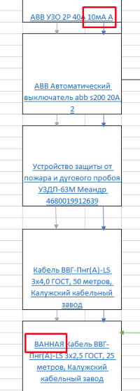

Есть небольшой каркасный дом 6*6=36 квадратов, к нему уже подведен СИП4 на 3 фазы и теперь надо собрать щит и развести проводку.
3 фазы буду разводить так:
1 Фаза - ванная со стиралкой, сушилкой, феном и светом.
2 Фаза -кухня с холодильником, возможно посудомойкой, свет, мелкая нагрузка.
3 фаза - зал и спальня - конвектор на 1.5 КВатт, возможно кондей, комп, мелкая нагрузка
3 фазы на индукционную плиту
3 фазы на проточный водогрей на 12 КВатт
Накидал в Ексель схему щита с гиперссылками на Озон.
Не нашел УЗДП от AAB, поэтому Меандр, его Мальков хвалил на Ютубе.
Не нашел УЗО от ААВ на 10 мА и 25 А, поэтому пришлось закладывать на 40 А.
Жду критики, предложений.
https://disk.yandex.ru/i/sNcpdFKJeRtoYw

УЗО 10 мА ставят только в сильно влажных помещениях
И заземления я у тебя не вижу как-то. 90 % защиты это заземление грамотное.

Вы вот не заметили, а я вот только сейчас увидел, что у меня нет УЗО на плиту и проточный нагреватель.
Какое УЗО на проточный ставить, 10мА или 30мА. 10 мА как то сильно оптимистично для проточника.

(5) Там УЗО на 30 мА. Ну в екселе же все есть.
Или речь о том, какие розетки что-ли?

16.09.24

16.09.24
(8) У нас настенный "стоит" на конструкции из бруска 40*40

(0) зачем тебе уздп в щитке ?
Его ставят в ЩУ на уличном столбе, туда же, вынести противопожарное узо

(16) УЗДП идет в самом самом конце, после всех УЗО и АВ.
(16) Почему противопожарное на уличном столбе?
p.s. У меня нет уличного столба. СИП4 идет с верхушки общего столба, где стоит электронный счетчик и приходит в уличный щиток на стене моего дома.

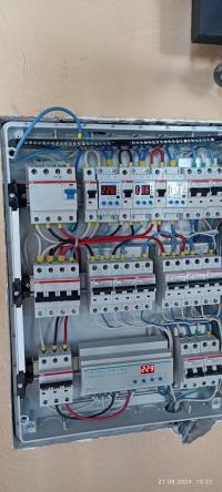

(2) Как то ссыкотно монтировать китайское волшебство и такую опасную систему.

Нет реле напряжения, оно важнее, чем хрень с уздп, зачем 3х4 кабель, от которого потом 3х2.5 ?!

"Не нашел УЗО от ААВ на 10 мА и 25 А, поэтому пришлось закладывать на 40 А. "
Забавно такое читать :)
Параметр тока у УЗО - это максимальный ток на который оно рассчитано, а не ток при котором оно сработает как автомат. Если узо на 25А, то при большем токе оно сгорит.
30 мА вполне достаточно для всего.
Ну и обычно УЗО ставят либо по зонам, либо 1 на вход и все.

(22) "Нет реле напряжения, оно важнее" - в УЗДП Меандр - оно встроено, насколько я понял.
3x4 - фаза, от него 3x2.5 - к розетке, 3x1.5 - к свету (не указал на схеме).

По УЗО. замени его на диффавтоматы с соответствующими токами срабатывания
29 H A D G E H O G s

(24) От УЗО и не требуется автомат. Автомат идет уже после него.

(27) так не делают. Тянут все провода непосредственно в щит, 2.5 на розетки, 1.5 на свет, всё.

Чет какой-то перебор с кабелями.
4 - входной.
2.5 - розетки.
1.5 - освещение.
и самое главное - автоматы нужны для защиты электропроводки, а не приборов. Поэтому автоматы подбирают исходя из проводки.

(29) УЗО и не сработает как автомат, оно сгорит при токе большем чем нагрузка. Поэтому можно смело брать УЗО на 40А, но главное не на 16A.

На вот, погляди.. это 3-ий щиток, менял на даче с однофазной сети на 3х фазную
А так, почитал бы лучше, тот же форумхауз, там есть куча готовых схем и альбомов с картинками
ЗЫ: тут еще временный ввод на 1 фазу, потом, уже дотянул вводной кабель в щиток

Я бы раздели на два блока, входная группа, где-то на улице, на трубостойке, со всей силовой общей частью. Оттуда уже в дом на щиток.
Не рекомендуется СИП в дом тащить.
На щитке вводной рубильник. Не автомат. На случай покопаться в щитке.
УЗО по группам, и мелких автоматов в разводку.
У тебя походу классическая ошибка.
Ты защищаешь нагрузку. А по ПУЭ защищаются линии.

И еще, нафига 20а выключатели ?
Когда на розетки максимум 16А, и на свет 10А, а так и 6А хватит, ибо весь свет нынче светодиодный.

(44) Да, я уже понял, что фазные АВ надо сменить на 16А.

А про ненужные УЗПД - на прошлой неделе у меня весело отгорел контакт в вилке кондиционера в квартире. И тихо жег розетку. Хорошо, были дома, заметили дым.

Устройство защиты от дугового пробоя УЗДП-63М (AFCI, AFDD) с функцией автоматического включения- Защита потребителей от аварийного дугового пробоя- Номинальный ток коммутации 63А/250В (14кВт) (АС1)- Защита от повышенного напряжения (задержка срабатывания): > 290В / не более 0,1 сек.
Это не реле напряжения?

110 H A D G E H O G s
17.09.24
(85) Вот новая версия, после примерно такого же ответа и другого форума
https://disk.yandex.ru/i/2UeCiEiC6lf-zA
1. Я неправильно рассчитал мощность 3Ф тока, это там, где
"10. В левом верхнем углу вы делите 15000 / 400 - это что такое?"
Сейчас пересчитал правильно, через 1,732 и из-за этого уменьшились номиналы тока в 3Фазных АВ.
2. Также уменьшились номиналы тока в 1Ф АВ с 20А до 16А
3. Добавил УЗО на 3Ф на плиту и водогрей на 30ма.
4. Уменьшил сечение кабеля до плиты с 5x6 до 5x4
5. Убрал нейтраль из 3фазных АВ.

(85)
2. Какая линия подходит к участку - ВЛ, ВЛИ, КЛ? трансформатор новый/старый? Что за населенный пункт - газифицирован?
Какая линия - неизвестно, попробую спросить у электрика. Газификация планируется в сл году.
3. Как сделано ограничение мощности подключение - небось ВА 25А на входе? Можно фото щитка уличного вводного выложить. Где расположен? Какая линия идет от щитка до дома?
Идет СИП4 с верхушки столба, где электронный счетчик, до щитка на доме. В щитке на входе АВ на 16А, на большую мощность у электриков не было, им начальник сказал, что 3 фазы нужно для стройки а не в готовый дом.

8. На N отдельный ВА - это кто надоумил?
Делал по аналогии с АВ входного щитка, выложу фото
9. УЗО 10ма на ванную тоже нежизнеспособно скорее всего
Все пишут про 10ма на мокрые места

(115)
Это лютый пиздец, в нулевые проводники даже коммутацию (выключатель) нельзя делать, подумай почему.

17.09.24
(116) Это делал не Я! Это сделал электрик, который тянул кабель СИП со столба! Ну, сцуко, он же должен знать, как это работает.

7. Смысла нет. У вас и так все линии защищены УЗО дальше
8. С чего вы вязли что это ВА N разрывает. Так делать КАТЕГОРИЧЕСКИ запрещено!!!
9. Надо иметь ввиду есть вы всю ванную повесите на 10ма - то скорее всего замучаетесь от частых срабатываний, если вообще УЗО взведется

125 Джордж1
17.09.24
(123)Вот этот щит что на фото - он же должен быть на вашем балансе - т.е. не опломбирован и в нем можно сделать все как надо
Но возможно еще и у счетчика ВА стоит

127 H A D G E H O G s
17.09.24
(125) Щиток маленький, все не вместит.

131 Джордж1
17.09.24
(126)"Кто то моется, все остальные курят бамбук. Чтобы руки помыть в течении дня - там есть режим на 8кВт. Это временное решение."
Тут надо очень за собой следить. Хочешь помыть ручки - отключи плиту. Даже если плита многофазная. Что не факт
"Это "противопожарное УЗО" во всех схемах и примерах оно есть." - оно имеет смысл когда вводной щит установлен на удалении от дома - для защиты кабеля. И оно не простое а селективное
В вашем случае смысла в нем нет
"Ну может он отключает розетки на 230 вольт в щитке или розетку на 400 вольт в щитке. " - ну 400Вт - у вас считайте нет и соответственно отключать нечего.
Больше похоже что это розетка подключена

132 H A D G E H O G s
17.09.24
Да, этот однополюсный ВА в щитке разрывал не нейтраль, а фазу на розетки 230 вольт щитка. Я жря крошил батон на электриков и ошибочно транслировал свои заблуждения в схему, моя ошибка, исправил.
Нашел еще фотки со столба и щитка у дома

134 H A D G E H O G s
17.09.24
(132) В щитке на столбе кроме счетчика, получается, ничего нет. Нет ВА?
135 Джордж1
17.09.24
(132)розетку до вводного ВА подключили похоже
А что-то тонковаты проводочки от вводного ВА

141 H A D G E H O G s
17.09.24
(135) Это на 3-х фазную розетку на стройку. Пофиг, уберу потом, мне она не нужна.

143 H A D G E H O G s
17.09.24
(140) Убирать УЗО на 100ма из схемы, правильно?

145 Джордж1
17.09.24
(143)это УЗО лишнее на мой взгляд
Разделите группы на силовые и освещение

152 H A D G E H O G s
17.09.24
(145) После входного ВА мне на другом форуме посоветовали "Реле контроля напряжения", 3 фазное ставить?

154 Джордж1
17.09.24
(152) только однофазное, никаких трехфазных - они все фазы сразу рубят - зачем вам это
(153)не всегда такой бывает, а может быть и только 2ф

230 H A D G E H O G s
17.09.24
(229) Вместо реле напряжений на каждую из 3-х фаз - подойдет вот такая штука на 3 фазы?
https://www.ozon.ru/product/avtomaticheskiy-pereklyuchatel-fazy-tomzn-tovpd3-63vay-4p-s-zashchitoy-ot-perenapryazheniya-63-a-1126776241/?asb2=PUMA29KgRt7QQLeFCR6dVZ8vPw7klYWgwCN0usdIDZAbCthCjL2VDSjgVn1oUU_3&avtc=1&avte=2&avts=1726573690
Реле контроля фаз TOMZN TOVPD3-63VAY - многофункциональное защитное устройство предназначено для бытового использования в трёхфазной сети переменного тока 230 В 50/60 Гц дома или в малом офисе. Реле контроля фаз выбирает для однофазной нагрузки из трёх возможных, одну фазу с подходящими параметрами. Устройство отключит нагрузку при обнаружении перенапряжения или пониженного напряжения. Реле автоматически вернет питание нагрузке при восстановлении оптимальных параметров напряжения.
Реле контроля фаз может мгновенно отключить участок электросети, чтобы исключить повреждение электроприборов.
Реле позволяет самостоятельно настраивать пороги срабатывания защит от повышенного и пониженного напряжения в соответствии с практическими условиями.
На экране реле отображаются значения напряжения в реальном времени.
Для защиты от короткого замыкания перед прибором необходимо установить автоматический выключатель с током отключения не более 75% от максимального тока реле напряжения.
231 Джордж1

232 H A D G E H O G s
17.09.24
(231) Чего в ней не хватает?
233 Джордж1
17.09.24
(232) это реле выбора фаз.
Из 15 квт вы из него получите толь 5квт

235 H A D G E H O G s
17.09.24
(233) В смысле? Она все нижестоящие подключения (все 3 полюса) кидает на одну фазу что-ли? Какой смысл?

237 Джордж1
17.09.24
(235) кидает одну из фаз
238 H A D G E H O G s
17.09.24
(237)
Ясно
239 Джордж1
17.09.24
(238) это точно не про то на какое ссылка на озон
Там выход - одна фаза  и все
240 H A D G E H O G s

(243) ставь 3 таких,РН-263Т, и 3 обычных однополюсных автоматов перед ними на 25А. Перед этим, общее селективное узо на 25 или 40А. Будет тебе и контроль и отключение линий пофазно.
282 Джордж1
17.09.24
22:35
(281)Я бы предложил рассмотреть следующе вопросы
1. Селективное УЗО будет защищать только кусок линии до следующего УЗО. Раньше селективные УЗО еще и стоили дорого - смотрю счас есть дешевые модели. Но все равно - есть ли смысл?
2. Однополюсные автоматы - они конечно не навредят, но у нас еще есть вводной ВА 25А.
3. Я бы трезво оценил вообще необходимость реле контроля напряжения исходя из состояния сети - может и нет в сети проблем
4. Не все потребители чувствительны к напряжению. Водогрей, калорифер - им по боку должно быть. Как индукции не знаю. Вообще можно было бы обойтись и меньшим количеством РН - что бы под защитой было только чувствительное к напряжению оборудование

(314)Это где-то не в разы, разве только где-нибудь в Иркутской области.

где там можно разместить всю эту закатанную губу автора? и ванная со стиралкой, сушилкой, феном и светом, и кухня с холодильником, возможно посудомойкой, и зал и спальня и т.д. и т.п.
или автор что-то не договаривает, и на самом деле 6х6 это только основание дома, а там еще 8-9 этажей?...

345 Ёпрст
19.09.24
(343) Нив одном ПЭУ не запрещено разводить розетки в одном помещении на разные фазы.

19.09.24
еще по поводу УЗО. Их лучше ставить не на 30, а на 10мА. Так как при 20мА уже начинается неотпускающий ток.
УЗО на 10мА большого тока найти трудно (их тупо не возят потому что дороже), но возможно, я находил на 25А с током срабатывания 10мА.
30мА как групповой на ввод.
Пиндосы вообще УЗО ставят на 5мА в каждой розетке.

353 Irbis
19.09.24
(347) Пайка в ПУЭ допускается, но не рекомендуется в ГОСТ Р 50571.15-97. Мотивируется это тем, что в некоторых аварийных режимах температура соединения может достигать 300°С, припой расплавится и стечёт. Так что я за опрессовку или сварку
(351) Их и искать не надо, как дерьма за баней
https://www.etm.ru/catalog/501020_differencialnaja_zaschita_uzo_differencialnye_bloki?conf=0%241921%5E0%241922%5E0%241944%5E0%241943%7C3%246637%7C

Вот годовой давности фотки, все спуски к местам установки строго вертикальные.

407 Irbis
19.09.24
(397) Конечно есть, бытовая розеточная сеть общая на комнату. Свет тоже от одной линии, хотя и на три группы светильников поделён. Я к тому что никаких горизонтальных штробов не делается. Даже к одиночной розетке/выключателю свой спуск.
