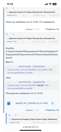

(12) Здравствуйте! Да, удалось...
Автор решения на скрине
realevgenius
10.09.24
(10) Проблема есть... 1С накосячили в модуле...
Решение выложил тоже |

Спасибо огромное за подсказку! Все заработало
