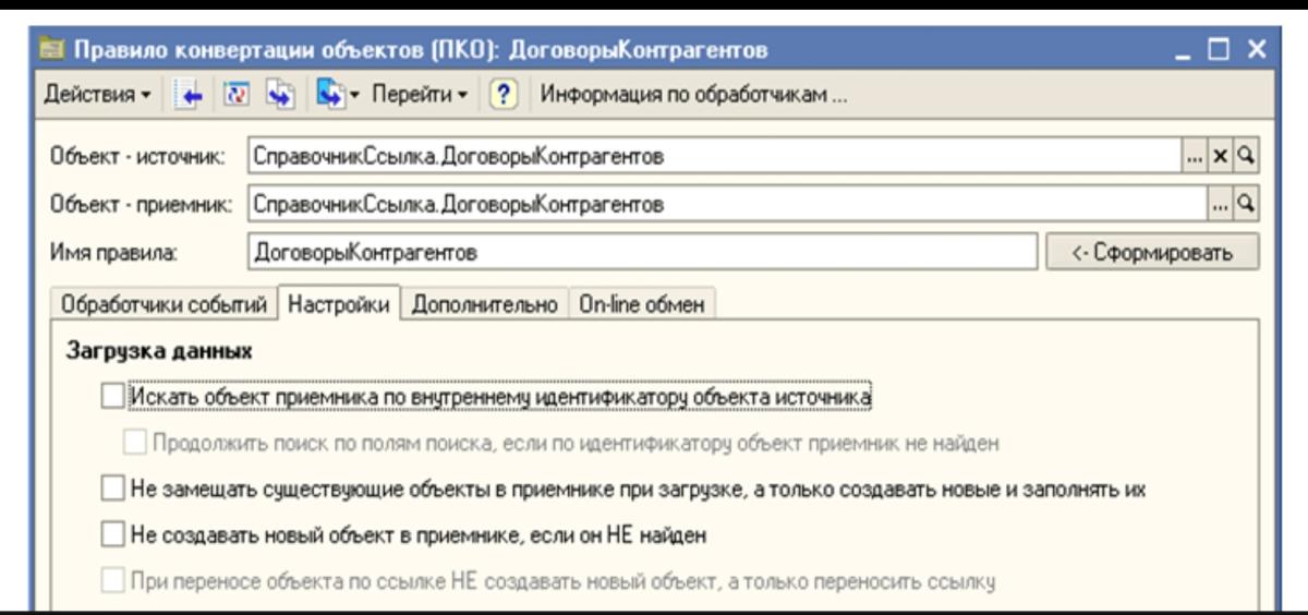

11 Волшебник
06.09.24
12 1CQuery
06.09.24
Спасибо большое!!! (11)
