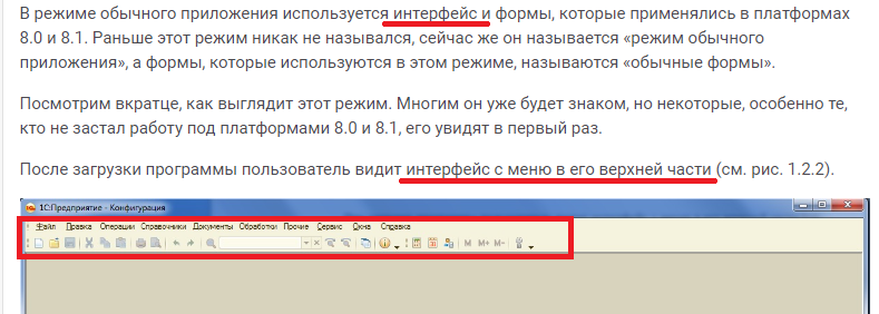

(0) https://www.1s-up.ru/obichnoe_i_upravlyaemoi_prilogenie_1c/
тут мало, но думаю и этого ты не знаешь, почитай |

(13) Читал, там нет того, что мне нужно. Про Интерфейсы ни слова.

(17) Что ж Вы врёте-то?
