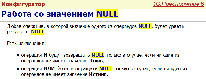

(36) По факту (34) это верный ответ, по тому что сравнение NULL с чем либо будет всегда "неопределенно". NULL это неинициализированное значение. В примере ниже всегда будет 4, так как ИНАЧЕ это подобное "перехвату прерывания"... По этому сравнение нужно делать через вызов проверки на NULL ( ЕСТЬ NULL ).
ВЫБРАТЬ ВЫБОР КОГДА NULL = NULL ТОГДА 1 КОГДА NULL <> NULL ТОГДА 2 КОГДА НЕ NULL = NULL ТОГДА 3 ИНАЧЕ 4 КОНЕЦ Результат запроса ниже так же 4, по тому что срабатывает функция проверки на NULL ВЫБРАТЬ ВЫБОР КОГДА NULL = NULL ТОГДА 1 КОГДА NULL <> NULL ТОГДА 2 КОГДА НЕ NULL = NULL ТОГДА 3 КОГДА NULL ЕСТЬ NULL ТОГДА 4 ИНАЧЕ 5 КОНЕЦ |

ВЫБРАТЬ ТИПЗНАЧЕНИЯ(NULL=NULL) //результат тип NULL |

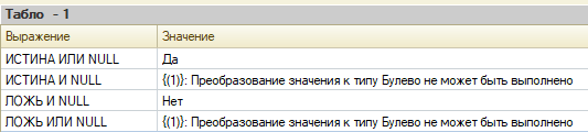

Истина ИЛИ Null даст в результате Null,хотя любое другое значение даст Истина. |

(90) у вас только две ветки при троичной логике это неверно:
ВЫБОР КОГДА NULL <> ЛОЖЬ = ЛОЖЬ ТОГДА "Ложь" КОГДА NULL <> ЛОЖЬ = ИСТИНА ТОГДА "Истина" ИНАЧЕ "NULL" КОНЕЦ |

(100) аргументов по прежнему нет. Я про высказывание "в языке запросов 1С значение NULL дополнительно преобразуется в ЛОЖЬ"

(85) Там второго эксперимента не хватает, который докажет что NULL это не ложь. Но если использовать как конечный предикат будет эквивалентен ложь (и null семантику не в 1c, конечно, придумали).
Второй эксперимент такой: ВЫБРАТЬ 1 ГДЕ НЕ NULL P.S. Я как-то для себя таблицы истинности в троичной логике выписывал, вот они (за форматирование прошу сильно не пинать): Таблица истинности для А Или Б Истина Ложь Null Истина Истина Истина Истина Ложь Истина Ложь Null Null Истина Null Null Таблица истинности для А И Б Истина Ложь Null Истина Истина Ложь Null Ложь Ложь Ложь Ложь Null Null Ложь Null |

(110) Если разработчики в 1С не знают про NULL - это печально

(96) Истина Или Null это результат оптимизации. Система считает что раз первое выражение истана и присутствует или, тогда второе условие проверять не нужно. истина или ложь = истина всегда. 11111111 or 00000000 = 11111111

(101) приведите пример преобразования, скорее всего это результат оптимизации вычисления не более того.

(114) я уже привёл два примера, показывающих, что в результате сравнения получается null
