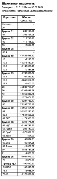

schijnbaar_
wijs 01.07.24
(128) Шахматка с корр.счетами заняла 8 страниц в .pdf
Сейчас попробую загрузить ...как интересно наблюдать за дискуссией, даже если большинство специализированных бухгалтерских терминов непонятны)) Пока вижу процесс так: поставим серверную версию БП и ЗУП из дистрибутива КА, попросим бухгалтера перенести остатки, а там посмотрим...) |

schijnbaar_
wijs 01.07.24
(128) Шахматка_корр

174
Одинист
01.07.24
(170) Вроде все довольно типовое.
Не совсем понятно что за "76.НДС", возможно 76.ВА. Возможны нюансы по 62.экс Непонятно, есть ли восстановление НДС Дт 19 Кт 68, хотя судя по отсутствию оборотов с затратными счетами такого не будет. И надо уточнить ведение ПБУ 18/2 и остатки по НУ. Но в целом — примитив, если толковый бухгалтер, то объяснить концепцию учета, проработать все операции 3-5 часов, создав документы как образцы. |
175

Судя по шахматке — не будет. Там даже 97 счета нет. |

schijnbaar_
wijs 02.07.24
(201) я не лукавлю, просто я формально (как тут писали), составил "типа ТЗ на перенос" - не являясь специалистом
Мягко говоря неидеальное ТЗ) но я поэтому и пришел на форум, чтобы спросить у тех, кто разбирается, потому что перед этим получил 3 ответа от разных подрядчиков: 500 000, 150 000, 50 000 руб. Но с момента старта этой ветки многое стало понятно...)) |
