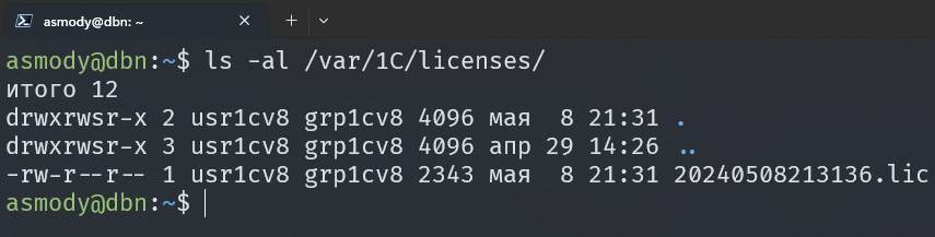

(0) лицензию активировал на серверной или файловой базе?
на серверной файл лицензии создается под пользователем, под которым демон сервера запускается, на файловой - под пользователем, который запускает платформу. Если лицензия активирована в файловой базе, но хочется использовать с серверной тоже, то надо выдать права на чтение файлу и каталогу, где лежит lic-файл (/var/1C/licenses/) вот так это выглядит на свежеставленом Дебиан: ![]() |
