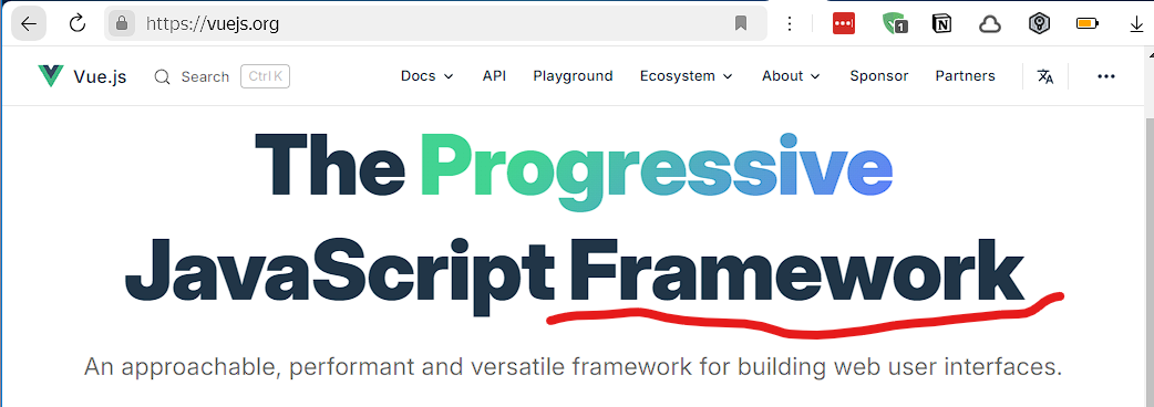

Хранимая Процедура
30.04.24
07:43
(137) капитан очевидность в очередной раз доказал, что 1Сники - не программисты.
Зы. А вот Vue.js это Фреймворк или все таки библиотека? |

Asmody
30.04.24
(139)
143
trdm
30.04.24
(139) > Зы. А вот Vue.js это Фреймворк или все таки библиотека?
мне фиолетово что это. |
144
Фрикаделъ
30.04.24
(139) Конечно фреймворк.
А Реакт - вот это библиотека. Лично я за Реакт. ТС спросил про фреймворк, но скорее всего он не будет против, если это будет не фреймворк, а что-то другое, главное чтобы выполняло поставленную задачу. |
145
Хранимая Процедура
30.04.24
(142) (144) неправильно.
Его маркетологи позиционируют как Фреймворк. А на самом деле у него фрейморкобиблиотечный дуализм. Все зависит от того, как его использует программист. |
146

Фрикаделъ
01.05.24
03:42
(145) Ошибаешься. Если можно использовать как фреймворк, значит фреймворк. От использования не зависит. Можно вообще никак не использовать, от этого он не превратится во что-то другое.
Если Камаз использовать как гоночный автомобиль, он не станет считаться гоночным автомобилем. Просто его так использовали, не более. |

Хранимая Процедура
01.05.24
07:00
(150)
В мире разработки программного обеспечения, термин "фреймворк" обычно используется для обозначения полноценного инструментария, который предоставляет готовую структуру и набор функциональных возможностей для создания приложений определенного типа. В то время как "библиотека" представляет собой коллекцию функций и инструментов, которые разработчик может использовать по мере необходимости, но без явной определенной структуры. Vue.js, хотя и называется "фреймворком", на самом деле обладает легковесной и модульной структурой, которая больше напоминает библиотеку. Он предоставляет ключевые инструменты для разработки веб-приложений, такие как система компонентов, маршрутизация и управление состоянием, но в то же время позволяет разработчикам выбирать, какие части функциональности им нужны, и интегрировать их в свои проекты. Следовательно, Vue.js можно охарактеризовать как гибрид между фреймворком и библиотекой, обладая свойствами обоих. Его роль может меняться в зависимости от контекста использования и потребностей проекта, что делает его популярным выбором для разработчиков, стремящихся к гибкости и простоте в разработке веб-приложений. |
153
