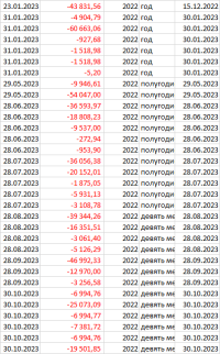

Для разноски уплаты (конец 2023 г и все последующие периоды) беру "Зачет переплаты из ЕНП в КНО по налогу"
И как интерпретировать при разноске выделенный случай? https://ibb.co/N27VL1g И почему уплата налога здесь с минусом, а сторнирование с плюсом? |

(47) Элементарно, Ватсон. 21.12 сдали Заявление о зачёте (или даже уведомление, не видно) по фиксам на сумму 45842=
(Кстати, на пуркуа???), вот его через несколько дней налоговая и сторнировала минусом. (48) Будьте внимательнее, выше мы писали, что при вводе РСВ или 6-НДФЛ ВСЕ ранешние Уведомления сторнируются через операцию "Уменьшен налог по уведомлению". И не важно: совпадают суммы или нет. |

И еще не могу понять как трактовать суммы:
1) 107,702.27 руб. 2) 1 руб. и 3) 9,069 руб. по операции "Зачет переплаты", отраженные по отдельным КБК. Ссылка на исходный файл csv https://disk.yandex.ru/d/E_WJlODn3UGlWg (включен фильтр по КБК "подоходного налога", можно выключить при необходимости) |
147

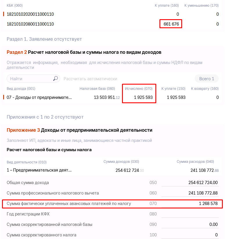

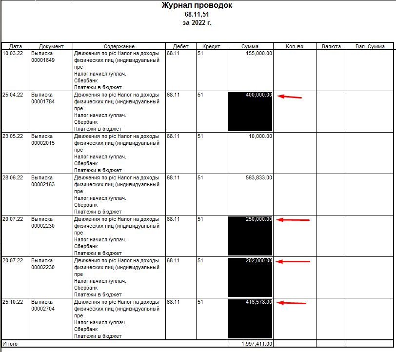

PS. Ну и про сумму 2022 года задавал еще я вопрос -661 676,00 Мне ответ нужен для понимания. |

victuan1
22.04.24
(146) А как с этим бы еще разобраться?
Три суммы, не могу понять как возникли и что они означают. |

victuan1
22.04.24
(154)
1) 107,702.27 руб. 2) 1 руб. и 3) 9,069 руб. по операции "Зачет переплаты", отраженные по отдельным КБК. Обвел рамкой.
156
22.04.24
(155) По первой сумме недостаток похож на сбой в ЛК. Скорее всего в КНО у налоговиков проходит ещё какая-то операция, которую забыли включить в отображение в ЛК ИП.
Вторая сумма - сработала партия в 1 рубль от 01.01.2023 Третья похожа навскидку на п.1 |

22.04.24
О! Нашлась первая сумма из 2023 из (154) 107,702.27 руб.
Она теперь как "Переплата признана ЕНП" в 2024. Это что значит? |

22.04.24
(204) [устало] это партионный учёт. Переплата признана ЕНП = партия пополнения Тулы, окрашенная датой своего образования. Эта партия и пошла целиком на соотв. уплату.
Мы тут разобрали Ваш пример для всех. Далее шлифовка конкретного ИП. По этикету это надо делать в личке. Предлагаю завершить ветку. |

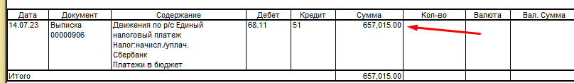

22.04.24
(193) Только вот сумма должна быть другая: 657 015 - именно столько осталось доплатить с учетом фактических авансовых уплат в 2022.
661 676 - это сумма начисленного НДФЛ за 4 кв 2022 (без учета фактических авансовых уплат). Так что не могу я эту сумму записать как "Зачет переплаты по ЕНП". |
209
22.04.24
(208) Там не зачёт, а начислено по расчёту...
Вот ить упрямый ) Ладно, гляну внимательнее этот многоликий НДФЛ ) |
210
22.04.24
(208) Глянул. Нет. 17 июля только и именно что ИП_ОСНО платил по 3-НДФЛ остаток за вычетом ранешних трёх авансов. И вид операции как начислено по расчёту говорит о 3-НДФЛ.
Оставьте 661 776 в покое. Больше не трогайте. Там всё пучком. Ищите свою дельту в оплате аванса за 3кв 2022. А эту сумму не трогать! |

(210) 2022 тем хорош, что в нем еще не было ЕНС.
И всё платежки по НДФЛ у меня строго разложены по КБК и налоговым периодам, вот они (КБК = "НДФЛ ИП" и период = "2022"): на общую сумму 1 268 578 руб (за 9 месяцев 2022). Что соответствует графе "Фактически оплачено" в поданной 3-НДФЛ. ![]() Фактически начислено за весь 2022 год = 1 925 593 ![]() Сумма к доплате за 2022 год = 1 925 593 - 1 268 578 = 657 015 р. Она и была оплачена на ЕНС 14.07.23: ![]() А вот начислено за 9мес2022 в той же 3-НДФЛ = 1 263 917 руб., что на 4661 рубль меньше чем фактически оплачено. Поэтому сумма к оплате за 4кв2022 = 1 925 593 - 1 263 917 = 661 676 р. Именно эта сумма, получается, и зачлась в оплату согласно Операций ЕНС. Но что делать с разницей в 4661 рубль? Как мне ее учесть. Получается, что ФНС ее взяла как переплату на 01.01.23? А где она ее потом учла в движениях 2023 года? Я не вижу эту сумму в проводках. |

victuan1
23.04.24
Значит всё нормально.
Остался только вопрос почему 5025 р. висит в отложенной переплате с января 2023 и как это убрать. |
289
victuan1
23.04.24
И научить меня объяснять каждую сумму))
290
23.04.24
(288) Интуиция подсказывает, что это пересортица за 2022 между 13 и 15: хайли лайкли отправили по банку тогда не на тот КБК.
(289) Раз есть картинка взносов в ФСС за 2022 год, то можно объяснить по ней. |
