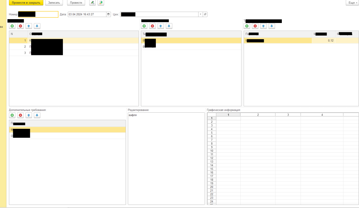

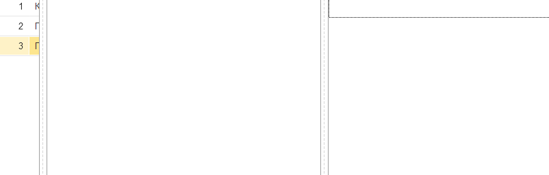

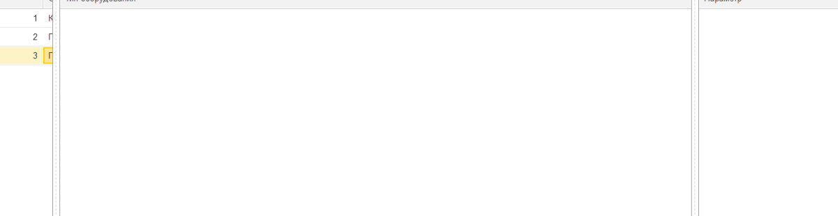

Как сделать для всех таблиц на форме возможность так растягивать/суживать?
Тут три таблицы, и "натягивать" чтобы ее почти совсем не было видно, можно только на левую
как так сделал не пойму, все свойства левой и средней сверил - один в один, самую правую на среднюю не натянешь, только до определенного момента, дальше не дает

2 lEvGl
08.04.24
от заголовка таблицы считает, если есть пробел, то не дает уменьшить размер, ширина заголовока * ~2~3 раза
ггг если поставить Символы.НПП то не видит и тоже дает сужать впритык к заголовку

(10) хрен знает, на форме 4 таблицы.. да че там, давайте выложу, как это под веб ориентацию адаптировать
смысл: это набор данных, по объему достаточно большой документ, сейчас в экселе, 14 колонок. На пересечении строк и колонок не всегда есть данные, то есть формализовать в плоской таблице(эксель) это нильзя. Основная таблица верхняя левая, к ней по значению ее строки относятся некоторые строки той что справа от нее, к той что справа по связке строки из самой правой. Ниже таблица также относится к основной по связи. Поле редактирования/ТабДок тоже нужны, но могут быть в любом месте. Сейчас нажимаем на строку основной таблицы и все остальные получают отбор по выбранному значению, можно их редактировать с привязкой к значению текущей строки основной таблицы. Какие есть варианты, дайте скрин образцового интерфейса для +/- такой функциональности
