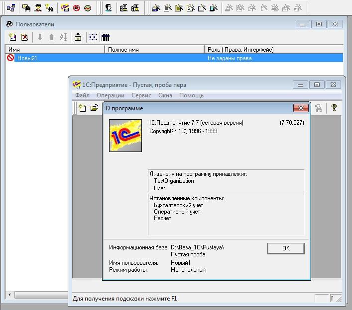

интересно, а если в 7-ке завести единственного полностью бесправного пользователя? то есть полностью противоположного пользователю "полные права". Не, ну так то понятно, users.usr снес и радуйся жизни, а вот если нельзя сносить users.usr, а пользователь без единого права, то как в 7.7?

(6) а пользователь без единого права, то как в 7.7?
Х.з., надо попробовать :-)

(6) интересно, а если в 7-ке завести единственного полностью бесправного пользователя? то есть полностью противоположного пользователю "полные права". Не, ну так то понятно, users.usr снес и радуйся жизни, а вот если нельзя сносить users.usr, а пользователь без единого права, то как в 7.7?
Ну, раз тему еще не закрыли, то проделал такой эксперимент:
Пох... Работает, семерка в этом отношении "тупая", по крайней мере на уровне платформы. Может в типовых конфах и обыграна эта ситуация на уровне кода конфиги, но в пустой базе, на которой я проводил эксперимент - не мешает такой "бесправный пользователь" заходить в базу.
