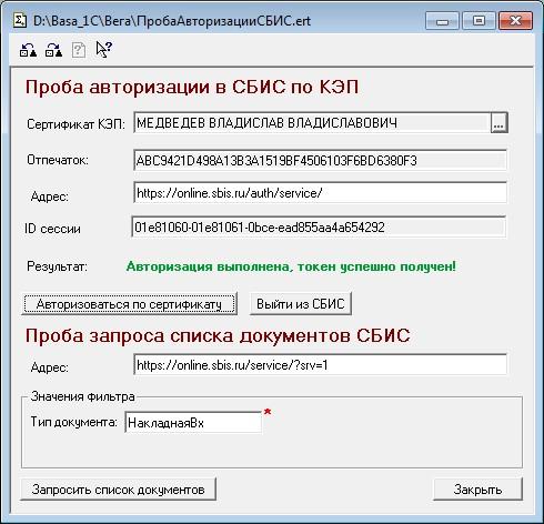

Добрый день.
Начало тут: Падает "карлик" при выводе результата..., начиная с сообщения 116: "Решил - а почему-бы так-же, как у меня ЭДО лайт сделан, СБИС туда не вкорячить? Пока авторизацию и получение токена сделал, без их компоненты СДК, просто на https запросе, через карлика естественно :-) Теперь надо придумать, как документы потестить(у меня там нет ничего естественно, я его только сегодня зарегил), есть свой аккаунт Диадока, но тариф бесплатный, и даже хоть и есть на нем 50 исходящих в квартал, можно было-бы самому себе что-нибудь послать, но по роумингу скорее всего не отправит, эта фишка доступна только на платных тарифах..." На текущий момент сделана авторизация, получение ID сессии по КЭП, все работает: ![]() А вот дальше - застрял... Целый день сегодня бьюсь, и не в какую... Пытаюсь получить список документов с сервера, сам запрос такой: ![]() Отличий не вижу, кроме параметра - у них в примере даты, у меня тип документов(по талмуду только он обязательный, остальные можно опустить). Получаю в ответе: "Ошибка {"jsonrpc":"2.0","error":{"code":-32700,"message":"","details":"Error while decoding the request","type":"error","data":{"classid":"{f4101a18-9ea7-447d-9f98-9a951643f9f0}","error_code":-1,"addinfo":null}},"id":null}" Типа ошибка декодирования запроса... Кодировки запроса пробовал и в UTF-8 и в Windows-1251, разницы в ошибке нет... Не понимаю, что я не так делаю... Кто разбирался с этим, подскажите, дайте толчек, дальше я уже сам как нибудь :-) |
sdf
08.01.24

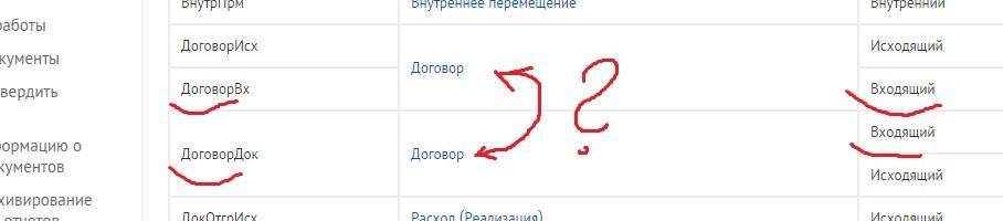

у СБИС нет типа документа НакладнаяВх. может ДокОтгрВх ? https://sbis.ru/help/integration/catalog/guide#1
MWWRuza
08.01.24
(1) Да, все верно сделал: "ФактураВх" и получил:
"{"jsonrpc":"2.0","result":{"Документ":[],"Навигация":{"ЕстьЕще":"Нет","РазмерСтраницы":"25","Страница":"0"}},"id":1}" Все верно. Даже не знаю, откуда я "НакладнаяВх" вычитал, много "писанины" перелопатил, уже сейчас и не вспомню... Но, откуда-то скопировал, не руками-же я его писал :-) ... В общем - работает, спасибо за подсказку :-) Просьба - кому не жалко, киньте пожалуйста мне любой документ, лучше УПД, в СБИС, что-бы дальше отладить... Мой ИНН ИП 507500091972. Заранее спасибо :-) |
MWWRuza
08.01.24
Так: "ДокОтгрВх" тоже работает.
sdf
08.01.24
(2) отправил тестовый упд
MWWRuza
08.01.24
Да, увидел, спасибо! :-)
Фильтр по "ДокОтгрВх". |

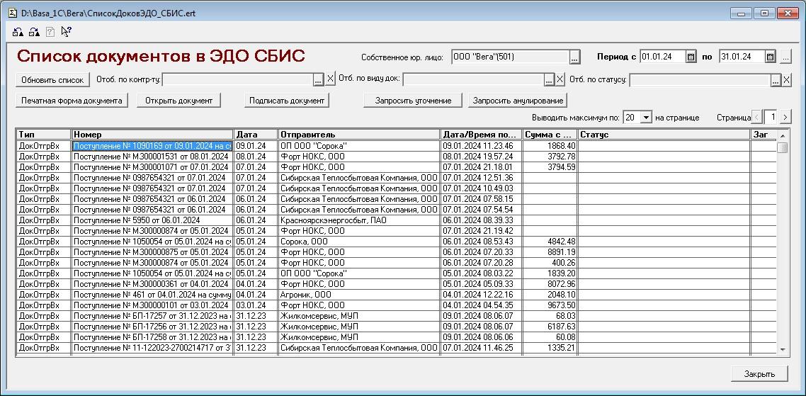

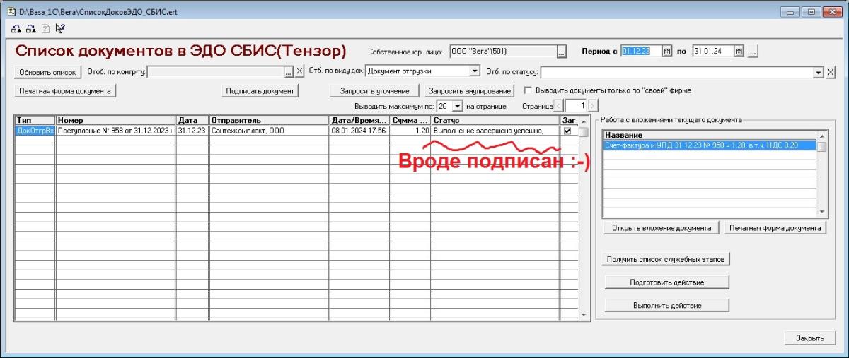

MWWRuza
08.01.24

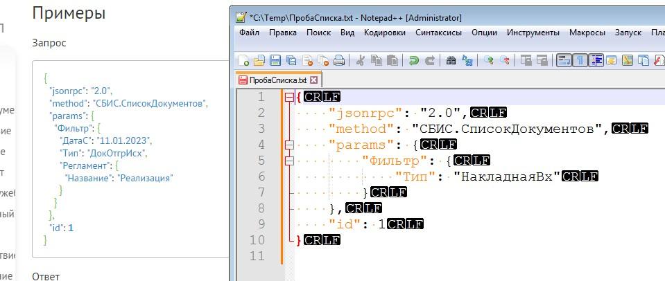

Пока так:
![]() На большее сил пока нет, завтра продолжу... |

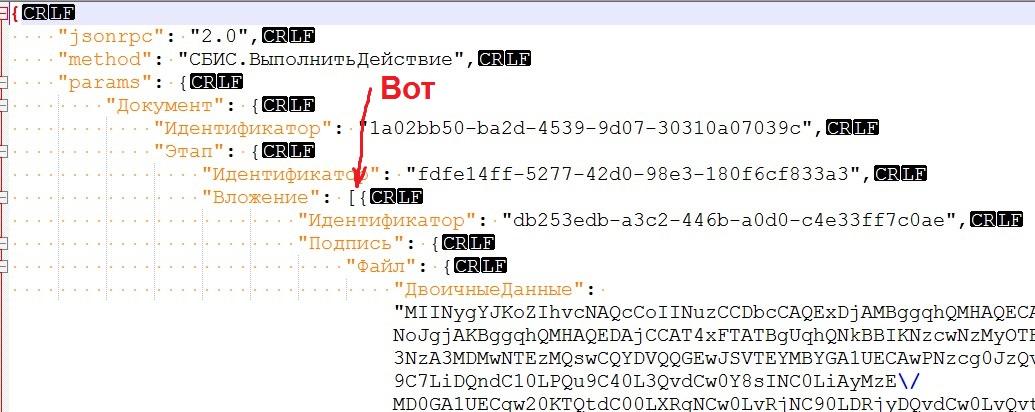

MWWRuza
09.01.24
(4) (2) отправил тестовый упд
Спасибо еще раз... Но можно "понаглеть" чуть-чуть - ? Нужна еще одна, что-бы правильно понять список JSON, на каком уровне вложения идут отдельные документы, для формирования списка... |
MWWRuza
09.01.24
+(12) понять список JSON, на каком уровне вложения идут отдельные документы, для формирования списка...
В принципе понял - тег JSON называется "Вложение". Каждое "Вложение" - это документ в списке. Я сначала подумал по названию, что "Вложение" - это какие-то присоединенные файлы, но нет. Скопировал свою обработку клиенту, у которого СБИС, получил запросом JSON списка доков, и сохранил его в файл. Все стало понятно. Так, что вторая накладная "себе" - уже не так актуальна, но, все равно - не помешает, по возможности... |

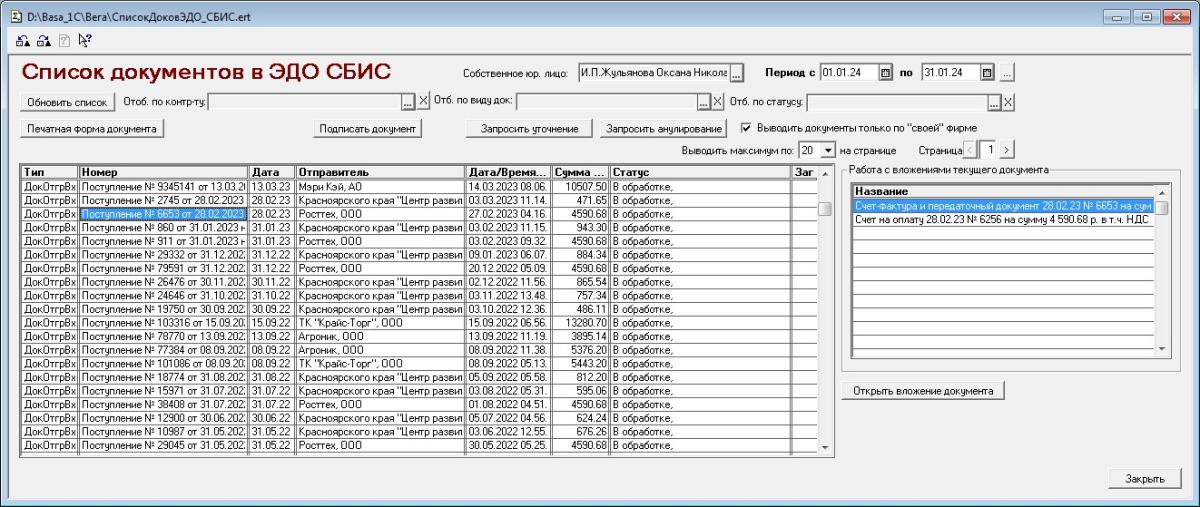

>> Мне для построения списка нет смысла перебирать вложения, достаточно самого "документа".
Для списка документов да, для загрузки данных вам придется получать вложения. Вернее пользователь должен выбрать какое именно вложение нужно загрузить. Во вложении может быть несколько УПД, или счет и упд. Вот поэтому нужна 2-ая табличка, в которой будут вложения. И по нажатию на ней - загружается нужный док. Если док не формализованный (не xml), то просто его открываем средствами системы (pdf,doc и т.д.). Ну или 2 вариант, при нажатии загрузить - перебирать все вложения, и все xml загружать, остальные пропускать. Мне кажется так себе решение. Далеко не все-же документы загружаются в базу. |
MWWRuza
10.01.24
(24) Да, уже столкнулся, спасибо. В ЭДО лайт такого нет, там всегда один документ - одна его XML, так как обмен неформализованными документами у них не поддержан, на то он и "лайт".
Здесь же, попадаются документы с кучей вложений(как я выше уже писал - например параллельный с ЕГАИС ДО), и в каждом своя XML может быть... Сначала ломал голову, как автоматом загружать нужное, но, наверное доверить выбор пользователю через вторую табличку будет правильнее. |

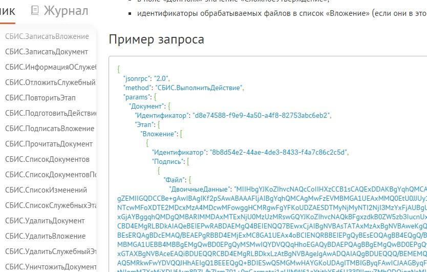

(53) при отправке документов (через АПИ) и при подписании на стороне клиента - да, вам "придется" получать эти ИД. Ну или хранить их в базе, что в принципе не правильно, т.к. клиент может поменять оператора эдо. Есть методы для получения ИД. Но проще подписывать на стороне сбиса. Ну мне так показалось в свое время)
Вообще подписание очень "увлекательное" занятие в сбисе через апи, и учебник по апи не очень хороший на самом деле. Вроде методы есть и описание есть, а последовательность не совсем понятная. По этапам и событиям особенно. у victuan1 вроде есть обмен с сбис, только не знаю по апи или нет. |

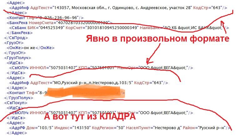

А кстати, вопрос про указание адресов.
В схем е есть возможность указывать как формализованный адрес, так и адрес в свободном формате. У клиентов по клюшкам почти часто - норма - адрес в базе указан не по КЛАДР/ФИАС, а в свободном формате. Отсюда вопрос: допускается ли для внутрироссийского клиента указание адресов в свободном формате в сформированном иксемеле? для формализованного адреса вообще достаточно только регион указать. . но на стороне операторов ЭДО могут быть свои внутренние проверки иксемеля и могут требовать и наличие необязательных реквизитов (вроде сталкивался с таким не помню).. . у кого какая парктика хождения ЭДО с адресами в свободном формате?
MWWRuza
12.01.24
(61) у кого какая парктика хождения ЭДО с адресами в свободном формате?
Первая попавшаяся УПД от какого-то поставщика, в разных тегах по разному, и из кладра и произвольный: ![]() Могу в других посмотреть, но, думаю, там будет так-же. |

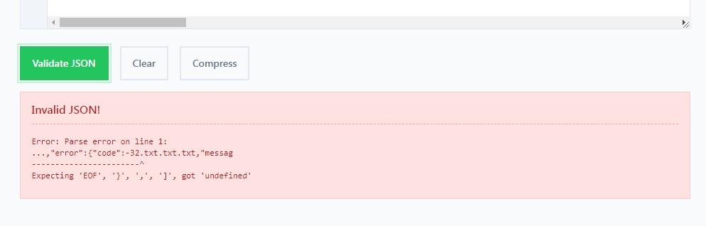

MWWRuza
12.01.24

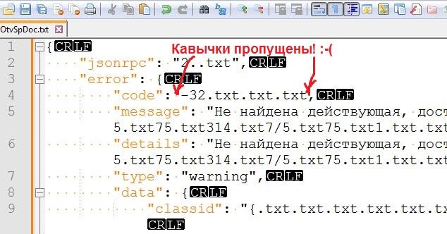

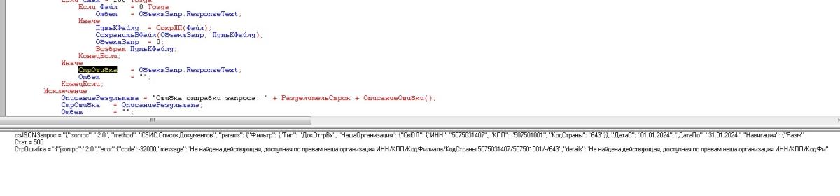

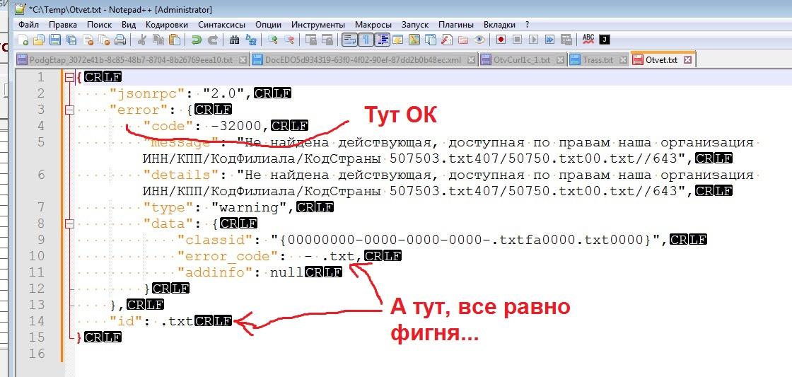

Это все хорошо, но, как так можно:
![]() Столкнулся, не парсится JSON ответа... Сама по себе ошибка правильная, в отбор включен ИНН организации, у которой нет регистрации в СБИС, но ответ в JSON прилетает "кривой" :-( Текстовое значение, и без кавычек... Думал, может у меня кривой парсер JSON в программе, но нет, онлайн-валидатор тоже самое говорит: ![]() Так то все замудрили, еще и с ошибками :-( |
12.01.24
В UTF8 есть в Formex, обратно - нет
12.01.24
(64) "Пи..ы, сэр!" ;-)
MWWRuza
12.01.24
23:28
(65) Да, все так.
А в карлике с этим круче: # Встроенные конвертеры СтрокаUTF8 = Карлик.ToUTF8(СтрокаASCII) СтрокаASCII = Карлик.FromUTF8(СтрокаUTF8) СтрокаURL = Карлик.ToURL(СтрокаASCII) СтрокаASCII = Карлик.FromURL(СтрокаURL) СтрокаBASE64 = Карлик.ToBASE64(СтрокаASCII) СтрокаASCII = Карлик.FromBASE64(СтрокаBASE64) Куа хочешь, и откуда хочешь :-) |

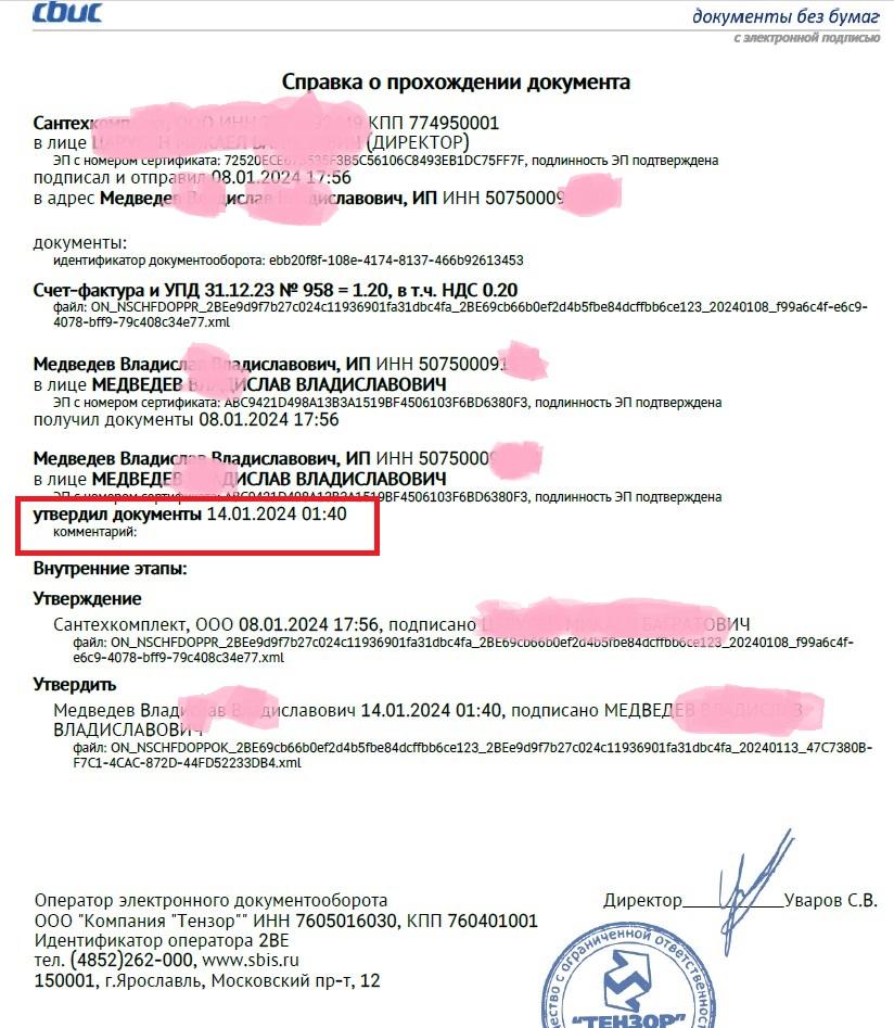

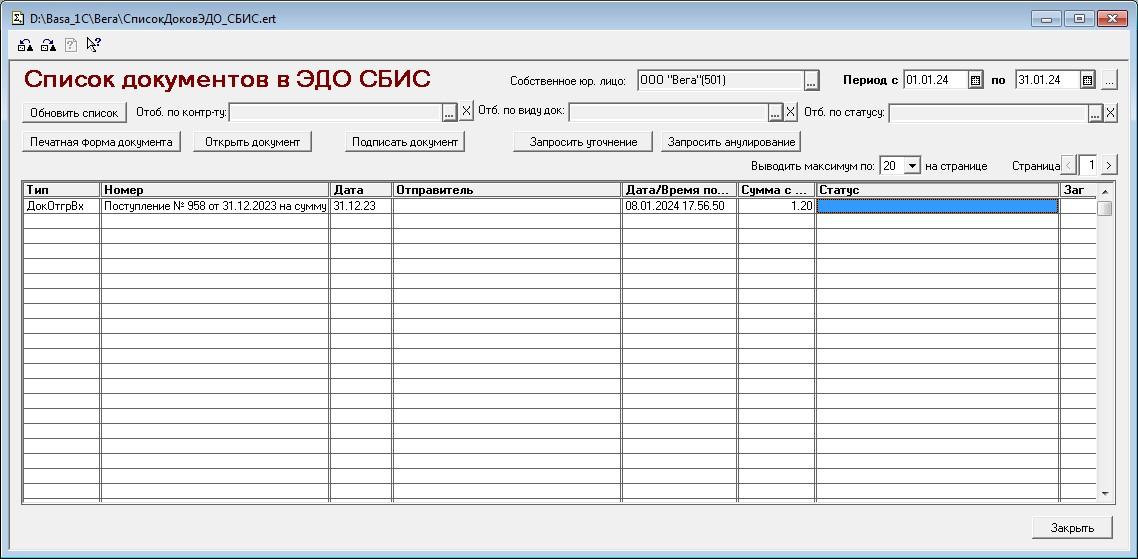

MWWRuza

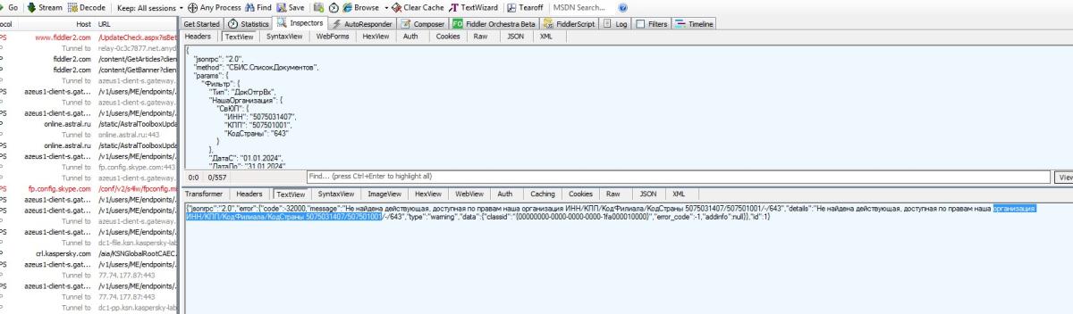

13.01.24
(69) А интересно 1sqlite этот json сожрет?
Не пробовал, но он явно косячный... Сейчас в чате со службой поддержки СБИС, посмотрим, что ответят. Пока так: Добрый день! 12:20 Воронов Антон Добрый день. Чем я могу Вам помочь? 12:22 А куда написать письмо по ошибке в API в ответе сервера? Невалидный JSON возвращается, не соответствующий правилам формирования JSON - ? Явная ошибка... Хотелось-бы, что-бы разработчики это письмо увидели... 12:23 Воронов Антон Уточните, вы пользуетесь API ЭДО? 12:24 Да 12:24 Воронов Антон Мы получили ваше сообщение и уже занимаемся поиском сотрудника для решения вопроса. Подождите, пожалуйста, мы обязательно вам ответим. 12:24 Сейчас чат немного загружен, и мы отвечаем дольше обычного. Спасибо за понимание! Беляков Андрей Добрый день! Пришлите запрос и ответ в чат для проверки. 12:32 Запрос: 12:33 12:34 Ответ: 12:34 12:34 12:35 Скриншот Метод "СБИС.СписокДокументов", при передаче в Фильтр ИНН организации, заведомо не имеющей регистрации в СБИС, возвращает строку JSON ошибки. Все верно, так и было задумано для тестирования своей интеграции. НО!!! Именно этот JSON невалидный... Реквизит "code" содержит: -32.txt.txt.txt Что это такое? Если это число -32, то там не должно быть строки .txt.txt.txt, если это строка - то весь реквизит должен быть в кавычках, так: "-32.txt.txt.txt". Иначе, этот JSON не возможно распарсить... И любой он-лайн валидатор, пишет, что он невалиден. И дальше, это: "classid": "{.txt.txt.txt.txt.txt.txt.txt.txt-.txt.txt.txt.txt-.txt.txt.txt.txt-.txt.txt.txt.txt- 1fa.txt.txt.txt.txt1.txt.txt.txt.txt}", Тут что? Если это объект, в фигурных скобках, то почему он в кавычках? Эта строка не должна вызвать ошибку парсинга, но, все равно не верно, просто парсер спотыкается на первой ошибке и до сюда не доходит... Больше вроде пока ошибок не видел, все остальные ответы сервера, вроде парсятся нормально. 12:35 Сейчас чат немного загружен, и мы отвечаем дольше обычного. Спасибо за понимание! Оператор Уточняю информацию, ожидайте. 12:37 |
MWWRuza
13.01.24
+(70) Если кому-то интересно, то все вложения этого чата тут: https://cloud.mail.ru/public/Wfmt/RGsBFwfMQ
Djelf
13.01.24
(70) Довольно шустро тебя отфутболили, всего 13 минут.
Интерсно когда ответят на баг, и будут ли чинить. |
MWWRuza
13.01.24
Пришлите пожалуйста так же заголовок запроса.
12:59 Вот: Content-Type: application/json-rpc;charset=utf-8 X-SBISSessionID: 01e81060-01e81061-0bce-5055d4ec6eb***** Accept: */*, application/json-rpc 13:12 Ну, да... Пока так. Тут я те-же 13 минут думал, как ему передать заголовки в удобочитаемом виде... Но, опять карлик помог, методом Карлик.ПолучитьЗаголовки(), потом ТЗ в файлик текстовый сохранил :-) |
MWWRuza
13.01.24
Нет... Тоже ошибку дает: ![]() "уродливый" JSON :-) Точно сформулирована ошибка. "Нормальный" JSON этой-же обработкой парсится без ошибок. Но, вообще как-то странно он ее парсит... Те обработки, на JS скриптах, чем я сейчас пользуюсь, "за один проход" выдают список значений, в котором в виде значений или строки, если это последний уровень, или списки, если дальше можно раскрывать. Тут-же, ТЗ, в которой все значения строки. И если какое-то значение это объект, то эту полученную строку опять надо парсить... Может я конечно в чем-то не разобрался, х.з... раньше таким не пользовался. |

14.01.24
02:09
(35) >> надо теперь с подписанием разбираться
тут начинается самое интересное) все эти этапы, действия .. Фух... Да, уж, накрутили, и главное описание не очень удобное... Но, вроде справился, где-то многократным перечитыванием оного, где-то методом "проб и ошибок": ![]() Если я правильно понимаю, то все подписалось успешно :-) ![]() Уважаемый sdf, это я с Вашим тестовым документом "игрался", проверьте пожалуйста по возможности у себя, все ли там нормально? |

MWWRuza
15.01.24
Фидлер:
{"jsonrpc":"2.0","error":{"code":-32000,"message":"Не найдена действующая, доступная по правам наша организация ИНН/КПП/КодФилиала/КодСтраны 5075031407/507501001/-/643","details":"Не найдена действующая, доступная по правам наша организация ИНН/КПП/КодФилиала/КодСтраны 5075031407/507501001/-/643","type":"warning","data":{"classid":"{00000000-0000-0000-0000-1fa000010000}","error_code":-1,"addinfo":null}},"id":1} МелкоСофт XMLHTTP: СтрОшибка = "{"jsonrpc":"2.0","error":{"code":-32000,"message":"Не найдена действующая, доступная по правам наша организация ИНН/КПП/КодФилиала/КодСтраны 5075031407/507501001/-/643","details":"Не найдена действующая, доступная по правам наша организация ИНН/КПП/КодФи" Тут из табло, вся строка не влезла, лень дописывать сохранение в файл или многострочный вывод в табло, но, я думаю, это не принципиально... Карлик: {"jsonrpc":"2..txt","error":{"code":-32.txt.txt.txt,"message":"Не найдена действующая, доступная по правам наша организация ИНН/КПП/КодФилиала/КодСтраны 5.txt75.txt314.txt7/5.txt75.txt1.txt.txt1/-/643","details":"Не найдена действующая, доступная по правам наша организация ИНН/КПП/КодФилиала/КодСтраны 5.txt75.txt314.txt7/5.txt75.txt1.txt.txt1/-/643","type":"warning","data":{"classid":"{.txt.txt.txt.txt.txt.txt.txt.txt-.txt.txt.txt.txt-.txt.txt.txt.txt-.txt.txt.txt.txt-1fa.txt.txt.txt.txt1.txt.txt.txt.txt}","error_code":-1,"addinfo":null}},"id":1} |
MWWRuza
15.01.24
Отбросил лень, дописал, вот из мелкософтовского XMLHTTP полностью:
{"jsonrpc":"2.0","error":{"code":-32000,"message":"Не найдена действующая, доступная по правам наша организация ИНН/КПП/КодФилиала/КодСтраны 5075031407/507501001/-/643","details":"Не найдена действующая, доступная по правам наша организация ИНН/КПП/КодФилиала/КодСтраны 5075031407/507501001/-/643","type":"warning","data":{"classid":"{00000000-0000-0000-0000-1fa000010000}","error_code":-1,"addinfo":null}},"id":1} Один в один с фидлером. Ошибка там 500 возвращается, а строка в описании ошибки. |

(107) Ты знаешь, в файл выводит правильно:
https://cloud.mail.ru/public/ZnYd/CkbhHKT65 это только в строку уродуется ответ... Просто не все ответы нужно в файл сохранять, есть "промежуточные" запросы, фрагменты ответа которых используется в следующих запросах... И их проще сразу из строки брать, или как в этом месте - ответ в JSON сразу парсить в СЗ. |

117
MWWRuza
15.01.24
А вот, предыдущий тест, тело запроса то-же, но ID_сессии я "левый" для той организации подсунул(свой):
{"jsonrpc":"2..txt","error":{"code":-32.txt.txt.txt,"message":"Не найдена действующая, доступная по правам наша организация ИНН/КПП/КодФилиала/КодСтраны 24.txt4.txt252.txt755/-/-/643","details":"Не найдена действующая, доступная по правам наша организация ИНН/КПП/КодФилиала/КодСтраны 24.txt4.txt252.txt755/-/-/643","type":"warning","data":{"classid":"{.txt.txt.txt.txt.txt.txt.txt.txt-.txt.txt.txt.txt-.txt.txt.txt.txt-.txt.txt.txt.txt-1fa.txt.txt.txt.txt1.txt.txt.txt.txt}","error_code":-1,"addinfo":null}},"id":1} Все то-же самое. |

+(121) Ну, на самом деле и с Карлик.Приемник.Кодировка = 0 все то-же самое прилетает, файл без без мусора в utf-8.
Ошибка только если Тип = 0 в возвращаемой строке... |

(119) Нашел, через файл все ок, тогда это внутренний глюк libcurl, декодирование идет почти на автомате, давай трассировку из 1с, может хидеры дурные? Файл в uft8, но без bom, поэтому декодирование может сбоить.
Почему замена на ".txt" на "0"? "0" это же символ. Это интересная загадка. Ну раз через файл работает, ну тогда так и придется, это и не приятно, но лучще так чем никак. |

(143) Пообщаюсь. Чуть позже, это пока не самое важное. С двумя строками "Договор" выяснил у них. Там есть три типа документа "Договор". В двух, явно указано направление, а в третьем, который ДоговорДок, нужно указывать дополнительно. В общем, для моей задачи достаточно ДоговорВх. |

Я что-то столкнулся с проблеммкой, откуда не ждал... Пятый день бьюсь, и никак не могу понять - что я не так делаю???
Когда стандартный входящий документ, например УПД или накладная, с одним вложением - все хорошо, нет проблем, все подписывается(Утверждается в их терминах), или отклоняется(Создается запрос уточнения). Но, как только документ содержит несколько вложений ПЕРВИЧНЫХ ДОКУМЕНТОВ - например, три - Счет, Акт вып. работ, и СчетФактура, то хотоь ты тресни, при попытке выполнить действие, возвращается ошибка: "{"jsonrpc":"2.0","error":{"code":-32000,"message":"При закрытии события на утверждение возникла ошибка:\nНет подписи под первичным документом (ON_SCHET___20220305_64e422e0-d807-4785-9b2c-47d3513a55f1) с идентификатором - e2f7d8e2-e56c-4547-a05f-21d46eec5c61","details":"При закрытии события на утверждение возникла ошибка:\nНет подписи под первичным документом (ON_SCHET___20220305_64e422e0-d807-4785-9b2c-47d3513a55f1) с идентификатором - e2f7d8e2-e56c-4547-a05f-21d46eec5c61","type":"warning","data":{"classid":"{00000000-0000-0000-0000-1fa000100000}","error_code":-1,"addinfo":null}},"id":1}" Что значит нет подписи??? Все я подписываю, каждое вложение из прилетевшего от них дока-ответа на запрос "Подготовки действия", в том числе и этот пресловутый счет, все ЭЦП вложений валидны, проверил, и передаю строками "двоичных данных" в запрос выполнения действия... Во вложении файлы: PodgEtap_1a02bb50-ba2d-4539-9d07-30310a07039c.txt - подготовленный этап, то, что "прилетело от них". ТелоЗапрВыпДействие.txt - Запрос, который я отправляю на последнем этапе выполнения действия. ВыпДействиеКарл.txt - ответ сервера на этот запрос Так-же, там в отдельных подкаталогах сами вложения с их ЭЦП и протоколами их проверки. Вроде все красиво, но не работает... Убей, не пойму, что я не так делаю? Архив со всеми файлами: https://cloud.mail.ru/public/tCFp/UAStXN7ny Сам алгоритм подписания, и все средства для этого - нормальные, рабочие, ведь если одно вложение, то все отрабатывает... Проблема похоже в том, что чего-то не хватает, каких-то вложений-титулов нет в ответе сервера на запрос СБИС.ПодготовкаДействия... Техподдержка пока молчит :-( |
148
MWWRuza
29.01.24
Ответила техподдержка :-)
В общем, косяк у меня в синтаксисе JSON. Там список вложений нужно в виде массива передавать, т.е. все значения этого списка должны быть одним массивом, в квадратных скобках: ![]() Просто в их "учебнике" на сайте, все мелко, поди разберись, где там квадратные скобки, а где фигурные: ![]() А без этого, их сервер воспринимает первое значение, а остальные не видит. В общем, поправил у себя в программе, теперь подписывает все, не зависимо от количества вложений :-) |
