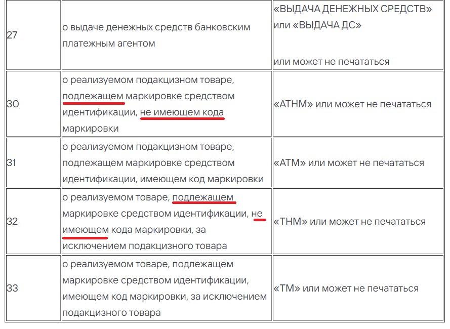

8 MWWRuza
29.12.23
+(7) Цифры не помню.
Вот они:
Но, еще раз - 1 и 2 должны передаваться на любой прошивке. С этими, под вопросом, может старая прошивка их и не знает. Но, в любом случае из 1С должно правильно передаваться.
