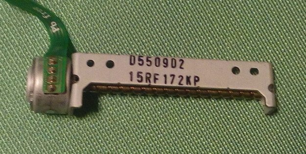

58 Грю
01.05.23
(57) Конечно на головку.
59 Грю
01.05.23
60 NorthWind
01.05.23

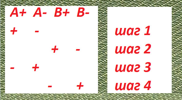

(58) чисто логически - в шаговике минимум два полюса, то есть это будет 4 провода. Причем поскольку управление идет сменой полярности, нет смысла делать общий провод и таким образом уменьшать число выводов с 4 до 3.
61 Грю
01.05.23
62 Грю
01.05.23
(60) Но в принципе можно же сделать один общий провод, кто мешает?

64 NorthWind
01.05.23
(62) нет. Там управление идет сменой полярности, а общий провод есть смысл делать только тогда когда у тебя общий минус или плюс
65 NorthWind
01.05.23
если же у тебя полярность на каждую обмотку пляшет, то общий ты никак не подключишь
66 Грю
01.05.23
Получается, если шаговый двигатель пропустит один импульс, то по следующему импульсу он начнет крутиться в обратную сторону? Я ошибаюсь?
67 NorthWind
01.05.23
(66) в (61) написан алгоритм, как 2-полюсник делает 4 шага. Затем все заново
68 vde69
01.05.23
(66) нет, он пропустит 1 цикл, для 4х проводов это будет 3 шага.
69 NorthWind
01.05.23
(66) он просто пропустит те шаги, которые не сможет сделать в этом положении, пока очередь не дойдет до того который сможет
70 NorthWind
01.05.23
поэтому для шаговиков очень важно не превышать нагрузку
71 Грю
01.05.23
(69) Да, и через один импульс это будет шаг назад:
1. Шаг вперед, выполнен.
2. Пропущен.
3. Получен, но двигаться не может.
4. Получен. Шаг назад.
5. Снова шаг перед.
Разве нет? Один цикл будет запорчен, но во время этого цикла он дернется один раз назад.

Короче, все ясно. Если там 4 провода, то это шаговый двигатель. Если там 3 как мне запомнилось, то ничего не ясно.
74 NorthWind
01.05.23
Блин, когда роскомнадзор блогспот.ком успел блокнуть... на ходу подметки рвут
75 NorthWind
01.05.23
(73) может быть серво. Например, в старых этикетировщиках Bizerba двигатель принтера был коллекторный, с фалангу пальца размером, с крошечным планетарным редуктором. Питался по двум проводам. Но при этом у него имелся энкодер, к которому подходила своя коса. Этот движок вполне точно перемещал этикетку. При печати даже четверть миллиметра косяка вполне заметно в виде полоски на печати.

109 Грю
02.05.23
03:25
Таки это шаговый двигатель оказался, там 4 провода, а не 3, я ошибся. Вот такой:
https://i.ibb.co/JvGWL07/IMG-1560.jpg
Значит что делать? Паять ардуину? Кто мне напишет скрипт под нее, тут есть крутые специалисты?
110 Грю
02.05.23
03:39
Ардуины не нашел, придется покупать, видимо. Либо вот эту микруху использовать:
https://i.ibb.co/XVcJsWx/IMG-1570.jpg
У нее есть слот для MicroSD с другой стороны платы, еслив чо.
Программатор у меня есть. Главное придумать что в нее залить и как подцепить. Есть идеи?
