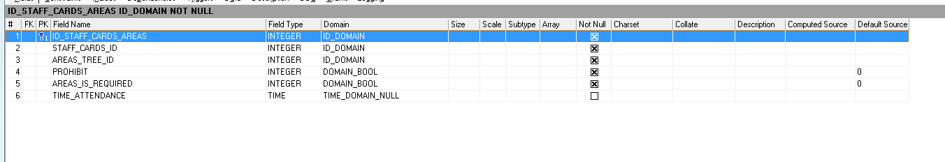

Пытаюсь настроить insert из 1с в FDB базу. Вот строка запроса с данными Insert INTO STAFF_CARDS_AREAS (ID_STAFF_CARDS_AREAS,STAFF_CARDS_ID, AREAS_TREE_ID,PROHIBIT,AREAS_IS_REQUIRED) values (777, 9995, 7 433, 0,0) вот сам запрос ТекстЗапросаНаДоступ = "Insert INTO STAFF_CARDS_AREAS (ID_STAFF_CARDS_AREAS,STAFF_CARDS_ID, AREAS_TREE_ID,PROHIBIT,AREAS_IS_REQUIRED) " + "values ("+ ID_STAFF_CARDS_AREAS + ", " + СокрЛП(ID_CARD) + ", " + AREAS_TREE_ID + ", 0,0)"; Текст ошибки Проблемы с выполнением запроса к FireBird{Форма.Форма.Форма(643)}: Ошибка при вызове метода контекста (Open): Произошла исключительная ситуация (Microsoft OLE DB Provider for ODBC Drivers): [ODBC Firebird Driver][Firebird]Dynamic SQL Error SQL error code = -104 Token unknown - line 1, column 131 Таблица в FDB http://i.gyazo.com/579610a2acd5f52b34a82ee24c5dc67e.png в чем дело подскажите кто знает) |
