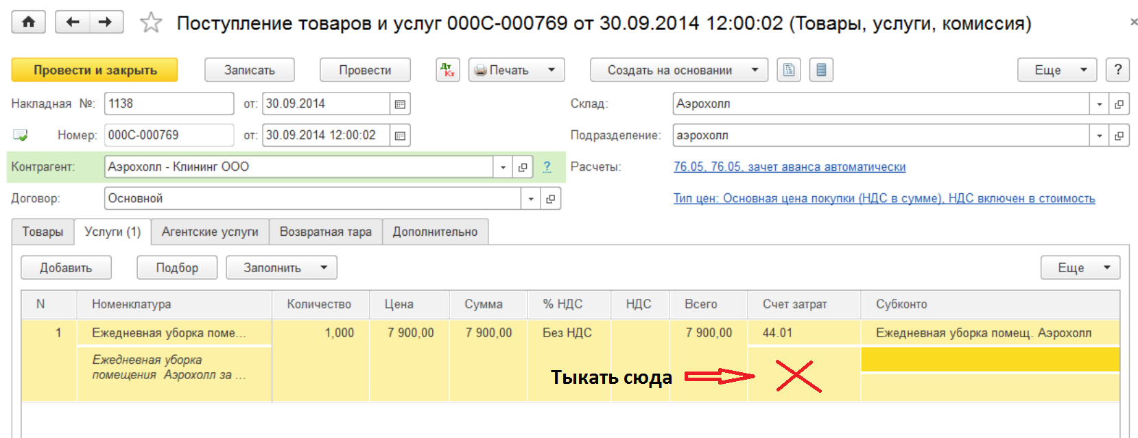

13 Aleksey
26.09.14
14 slitov

Так, разобрался вроде. Правильно рассуждаю:
Из шапки берется подразделение на которое происходит зачисление, из табличной части берется подразделение с которого происходит списание?

(13) Просто я привык, что поля в 1с для заполнения видны в документе. Интуитивно не понятно, что тут надо заполнять.
16 Aleksey
26.09.14
Угу те счета которые ты указываешь в шапке (счета расчета, в твоем случае 76.05) берут подразделения из шапки
То что ты указываешь в ТЧ, берут подразделения с ТЧ
Таким образом на один приход в ТЧ можешь указать разные подразделения
