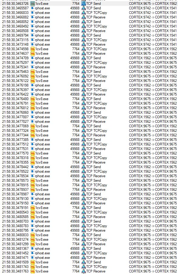

Лог TCP передачи УП
Лог TCP передачи ОП

53 TormozIT
30.12.25
(52) локальный сервер - сервер на локальной машине (localhost), т.е. когда клиентское приложение запускается на том же компьютере, на котором работает сервер приложений.

57 TormozIT
30.12.25
Проверил исходный тест на файловой базе. В ней замер для управляемого приложения не изменился, вероятно потому что платформа в этом случае эмулирует клиент-серверные механизмы. А для обычного приложения замер ожидаемо стал моментальным - 0мс.
Из чего можно сделать вывод, что не сетевые механизмы, а именно код платформы, вероятно выполняющий упаковку или распаковку данных вызова, занимает столько много времени.
