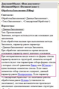

(18) Ну так например отборы динамического списка сразу в параметры попадают. Вот на картинке пример, но это по обработке заполнения

(19) там открытие из формы документа. в форме документа проводки из регистра бухгалтерии. все проводки. не должно там быть отборов.
короче в целом задачу сделал по другому. но вопрос все равно остался открытым.
