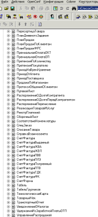

(12) У нас не ТИС с точки зрения совсем не тис, а работает примерно по принципу ТИС
vladmenleo
11.12.25
(12) вот примерное дерево документов из конфигурации

(15) я конечно давно ТиС не щупал но судя по картинке у вас там далеко не типовая.
а значит допиливайте спокойно. |

(15) хм. А зачем столько счф? В чем принципиально отличаются ? Чисто интересно для опыта/кругозора

(21) Древнее наследие :-( что с этим делать я тупо не знаю, поэтому поддерживаем

(21) Когда-то какой-то "умный чел" видимо предложил руководству такую схему - для каждой организации своя с-ф, типа если что то нарулим как надо. и понеслось...

(24) как что делать? ценник за поддержку плавно но решительно повышать. чтобы стимулировать переход на типовую 8ку.
