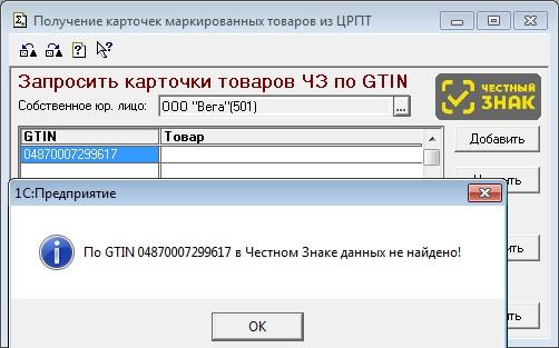

(2) Вот честно - не знаю. Я не производитель/импортер, у меня клиенты только розничные продавцы.
Я просто показал Вам, что запрос по этому GTIN возвращает.

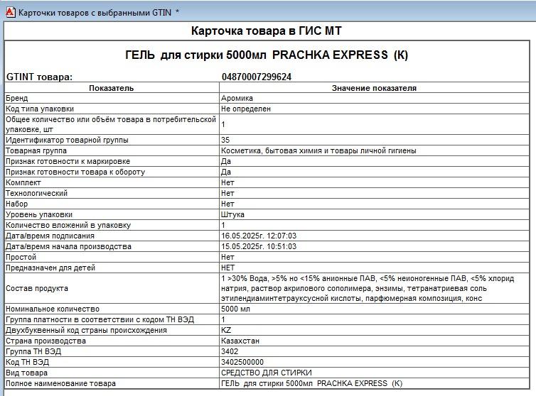

(9) вот например, с ним все ок прошло
4870007299624

(10) Вот, что у меня показывает. Я карточки в таком виде сделал:

04870007299617

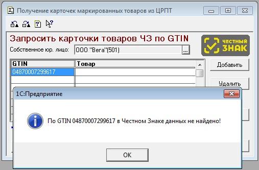

(15) Вот:
