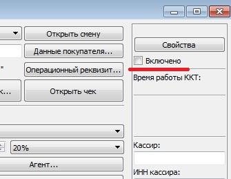

Какие данные? Касса вообще работает из 1С?
Если нет, то из теста драйвера, галочка "включить" ставится? Какой-нибудь отчет из ТД печатается? Или она совсем отвалилась?
И дальше, когда включится, по кнопке "Свойства" смотреть, куда он подключился и как...

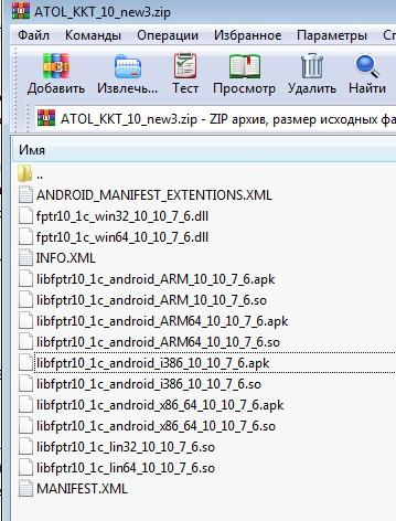

Как раз косячная версия. Есть обновление - АТОЛ:ККТ с передачей данных в ОФД 10.10.7.х (Прошивка 5.16 и выше)    10.10.7.6    29.08.2025
https://disk.yandex.ru/d/MIDxZtfklKG2Lw

5 MWWRuza
18.09.25
(3) Как раз косячная версия.
Корсячная версия чего?
И что по Вашей ссылке, драйвера для 1с8.х(компонента-прокладка(между основной поставкой драйвера, и обработкой под 8.Х) для 8.х, с вероятностью 99.9% у ТС под 7.7 не используется) и Андроида... Как это может помочь ТС - ? :-)))
6 NikVars

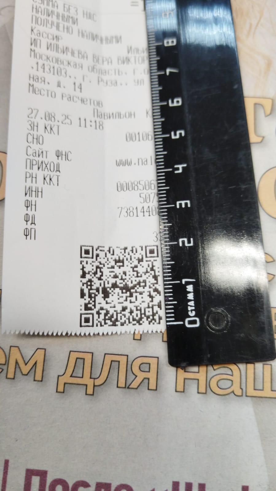

Листовка, скриншот из ФНС, красные комментарии - мои:
Вывод - есть маркировка или интернет-торговля - деваться некуда, обновляем прошивку со всеми вытекающими...
Нет - приводим печатную форму чека в порядок и "сидим на попе ровно" до очередного заскока у ФНС или роспотреба...
А... Ну, там еще есть изменения по чекам коррекции. Ну, тут только одно можно посоветовать - работайте так, что-бы не делать чеки коррекции, и это тоже вас не коснется.
