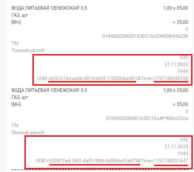

И вот интересно, если предположить, что это работает без CDN и токена из ЛК...
У Вас есть доступ в ОФД? Когда Вы "Как решаем в моменте:" -  делаете эти действия, что в чеках в ОФД?
Вот, эти блоки данных, выделенные рамками(составной тег 1260), у Вас есть?
Если есть, то чем поля, подчеркнутые отдельно заполнены?
Это ИД и время ответа на запрос проверки марки по РР к CDN... Обязательный реквизит для РР... По нему контролируется, исполняете Вы требования законодательства или нет.

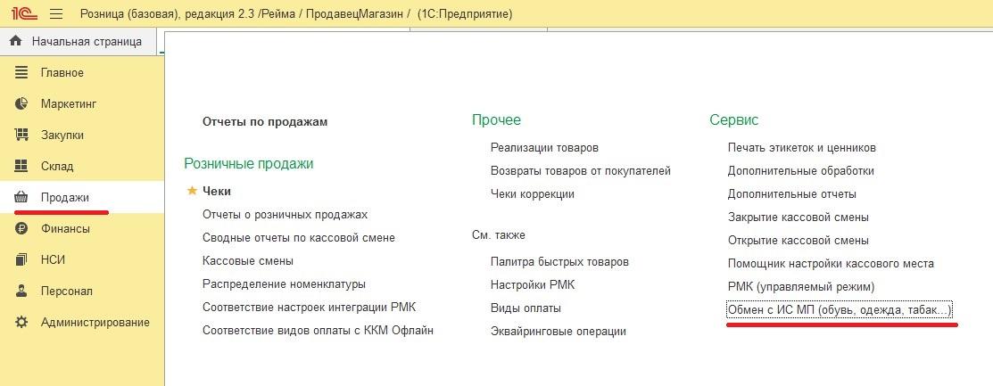

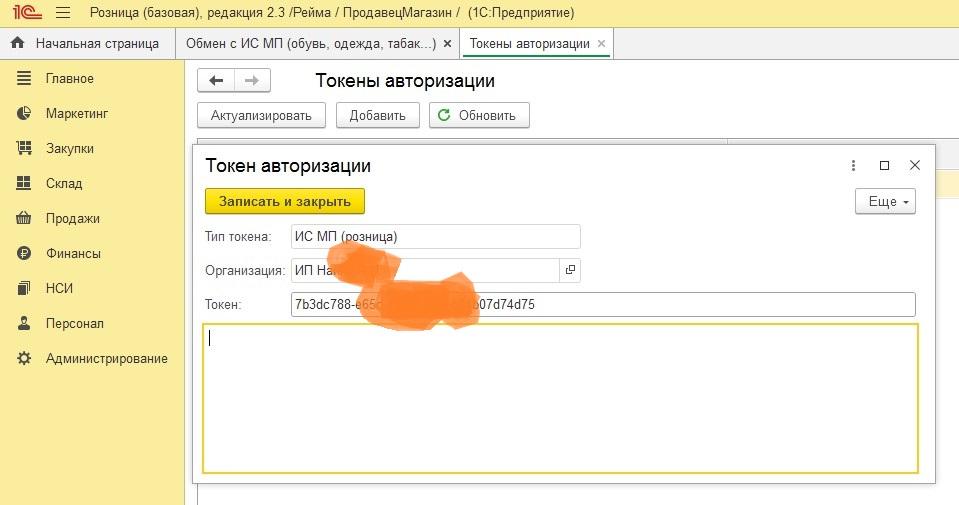

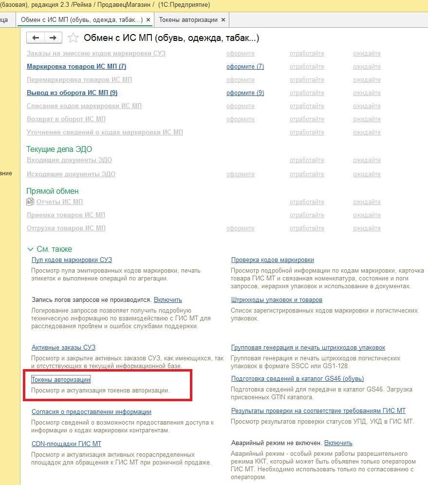

23 MWWRuza
15.09.25
Ладно, я очень не люблю типовые, но я все-таки переломил себя, открыл 1С:Розницу(ну нет у меня установленного УТ, РМК там примерно какой-же), и надергал скриншотов, где это все, о чем я выше писал, настраивается:
Этого для розничных продаж по ККТ достаточно.
Ни какие ЭЦП, КЭП, сертификаты - для этого не используются.

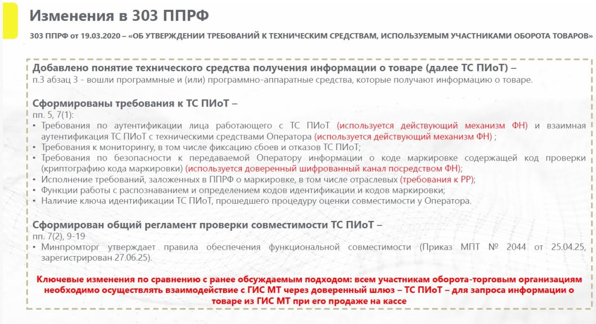

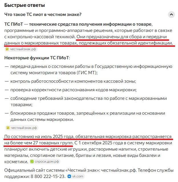

45 akronim
18.09.25
(33) Я слышал вой на болотах по поводу этого ПИоТ, но не разбирался.
По скринам похоже, что это будет дополнительная закрытая служба на компе, по типу УТМ, через которую будет проходить запрос о корректности марок? Как сейчас крепкую алкашку продают?
46 MWWRuza
18.09.25
(45) По скринам похоже
Похоже. Только не так, как УТМ, который "нам дали свыше", бесплатно! :-), и он единый для всех(ну, вариации только по операционкам), а нечто абстрактное, которое пишется всеми, кому не лень заявиться и ПРОЙТИ СЕРТИФИКАЦИЮ...
Будет тот еще зоопарк, и очередной побор денег :-(
