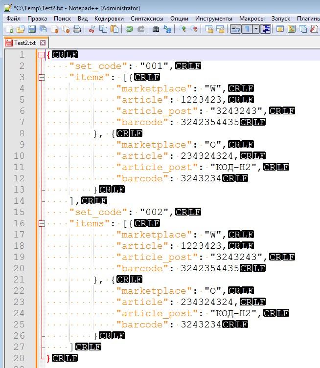

| 6
        MWWRuza гуру 09.09.25✎ 21:15 |
        Ага, не разбирает его мой парсер:       | |||

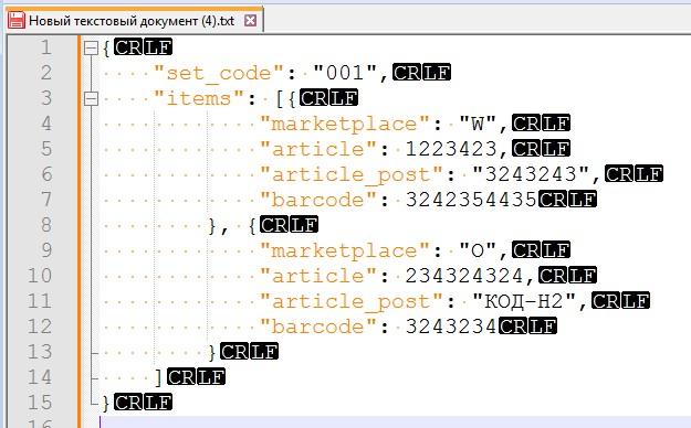

| 8
        MWWRuza гуру 09.09.25✎ 21:54 |
        Добавил немного:
  Процедура СобратьJSON() СЗ = СоздатьОбъект("СписокЗначений"); СзИт = СоздатьОбъект("СписокЗначений"); СзИт2 = СоздатьОбъект("СписокЗначений"); СзИтБезИД = СоздатьОбъект("СписокЗначений"); СзИт.ДобавитьЗначение("W", "marketplace"); СзИт.ДобавитьЗначение(1223423, "article"); СзИт.ДобавитьЗначение("3243243", "article_post"); СзИт.ДобавитьЗначение(3242354435, "barcode"); СзИт2.ДобавитьЗначение("O", "marketplace"); СзИт2.ДобавитьЗначение(234324324, "article"); СзИт2.ДобавитьЗначение("КОД-Н2", "article_post"); СзИт2.ДобавитьЗначение(3243234, "barcode"); СзИтБезИД.ДобавитьЗначение(СзИт); СзИтБезИД.ДобавитьЗначение(СзИт2); СЗ.ДобавитьЗначение("001", "set_code"); СЗ.ДобавитьЗначение(СзИтБезИД, "items"); JSON = ЗначениеВJSON(СЗ); КонецПроцедуры | |||
| 9
        MWWRuza гуру 09.09.25✎ 22:13 |
        Добавил еще пару строчек перед передачей списка в функцию:
 СЗ.ДобавитьЗначение("002", "set_code"); СЗ.ДобавитьЗначение(СзИтБезИД, "items"); На выходе:  Как-то так... В (0) нескольких запятых не хватает, а в целом, имеет право на жизнь, ИМХО... | |||
