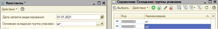

14 Dari1995
24.07.25
24.07.25
(14) и кривые ссылки на скриншоты
16 Волшебник
24.07.25
(14) А на втором скриншоте форма элемента, что очень странно.

21 Dari1995
24.07.25
(18) так это и есть скриншот моей константы
22 Dari1995
24.07.25
(18) один в один с вашими свойствами совпадает

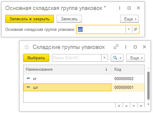

23 Гипервизор
24.07.25
(22) Вы не ответили, почему у вас на втором скриншоте форма элемента?
24 Dari1995
24.07.25

26 Волшебник
24.07.25
(24) Это тоже форма элемента.
